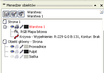

Wysłany: 20 Maj 2010, 10:03
mozna wyszukac - funkacja znajdz zamien i wyb. model koloru rgb i do zamiany na cmyk
a inny sposob to menadzer obiektow ktory pokaze dane dot. obiektu
w zal. screen.
pozdr.

Wysłany: 20 Maj 2010, 10:23
dzięki bardzo , pomoglo ;]
