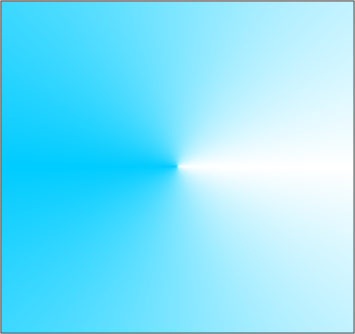

Tak wygląda obraz po zapisaniu do pliku. (patrz załącznik)
Plik 1.jpg Zapisany w corelu
Plik 2.jpg zapisany poprzez narzedzie wycinania windowsa - ten wygląda jak oryginał.
Pobierz Plik ściągnięto 220 raz(y) 13.48 KB
Pobierz Plik ściągnięto 214 raz(y) 37.1 KB

Plik z corela to plik w modelu kolorow CMYK bez zal. profilu
A ten z windowsa to rgb tez bez osadzonego profilu i dlatego masz roznice w wygladzie... a wiec temat profili i zarzadzania kolorem, wiecej znajdziesz na forum bylo juz wiele razy... nie bede sie powtarzal n-ty raz.
