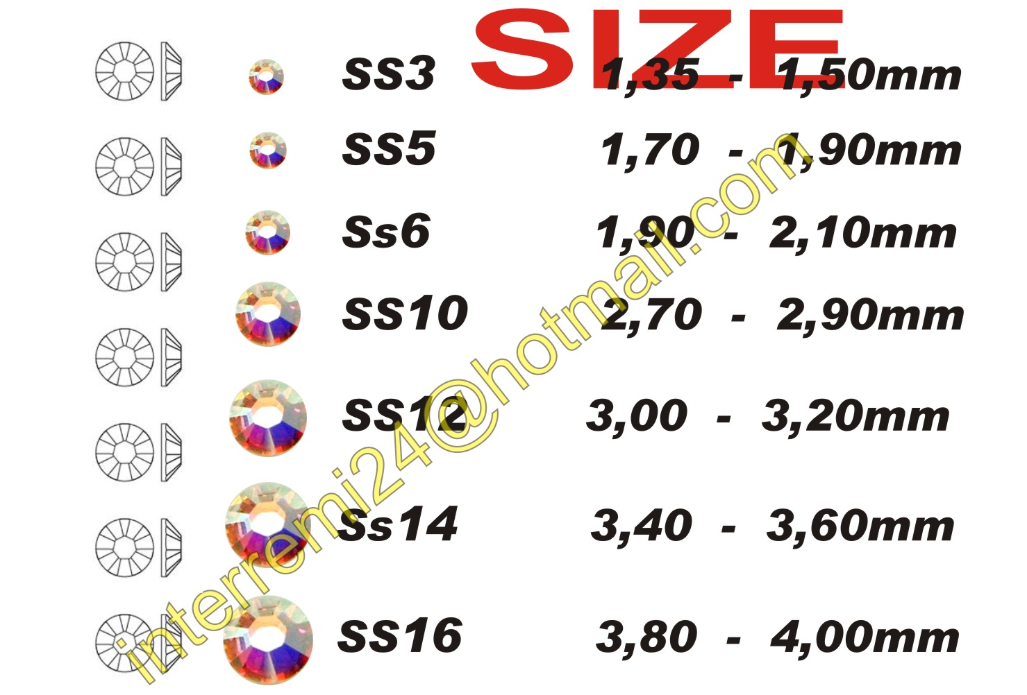

robię dokument w corel'u 11 i gdy eksportuję do PNG litery rozmywają się - robią się zęby co z tym zrobić jak to zapisać ,żeby były ostre litery

może zamień na krzywe?

W okienku eksportu włącz "Wygładzanie"

Ustaw przy eksporcie do png rozdzielczość 300 dpi, a jak nie pomoże, to wyeksportuj pracę jako eps albo pdf, otwórz w PhotoShopie (jak PS będzie pytał o rozdzielczość, daj 300 dpi) i zapisz w PS jako *.png.

Straszne jest to co piszecie myślałem ,że corel jest programem dla profesjonalistów . Łatwiej mi to będzie zrobić w Paint, albo iść do dentysty- zna ktoś dobrego od takich zębów .Żadna porada mi nie pomogła PS po prostu nie mam . Może jednak jest sposób na to .Może zapisać do jakiegoś innego formatu ogólnie dostępnego jpg ..

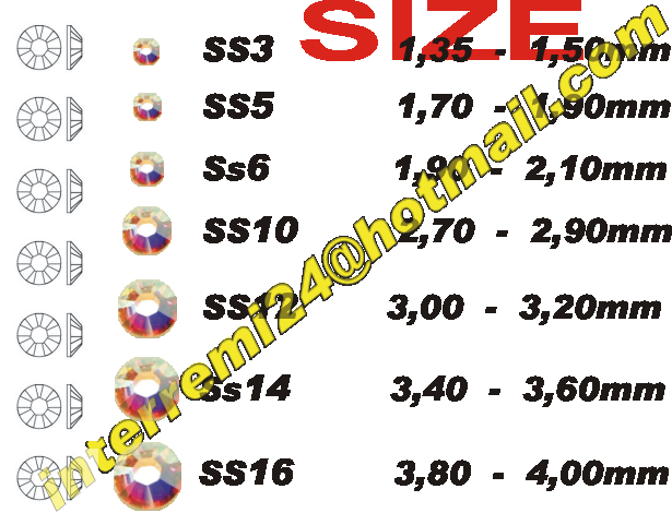

png

Ustaw przy eksporcie do png rozdzielczość 300 dpi. Masz wtedy plik png, który załączyłem...
Z konieczności zmniejszyłem png do 200 dpi, żeby przeszedł na Forum jako załącznik.

Jest lepiej ,ale mimo wszystko nie jest to czego mógłbym oczekiwać po takim programie . Przy eksporcie do jpg są znacznie lepsze efekty .Dzięki za pomoc

W pliku od marol2 też widzisz litery z "zębami"? Oglądasz to w rzeczywistym rozmiarze czy tak jak Ci przeglądarka pokazuje?

Użytkownik forum poradził mi na prywatnego e maila .Uważam podpowiedz za bardzo dobrą która rozwiązuje ten problem . Oto cytat z listu
> > nie wiem do czego Ci to potrzebne - najprawdopodobniej na stronę internetową
aby uzyskać zadowalającą Cię jakość możesz spróbować inaczej -
- eksportuj projekt do formatu pliku TIF !! - zaznaczając Typ
kompresji: Kompresja LZW !!! - ustaw Przeźroczyste TŁO !
Format TIF gwarantuje bardzo wysoką jakość - jednak dodana kompresja
LZW nieco go pogorszy ale za to zajmuje bardzo mało.
bez kompresji ok 20 MB / LZW - ok 1,8 MB
oczywiście twój format jest bardzo duży 2566/ 1960 px
zatem zmniejszając np do 600 / 458 px -
bez kompresji 1,4 MB / LZW - 175 Kb>>
Koniec cytatu. Tak zrobiłem i jest bardzo dobrze.
