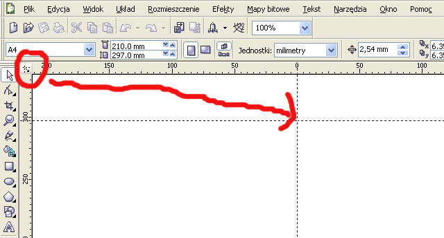

Da się, wyciągając prowadnice z górnego lewego rogu do górnego brzegu obszaru roboczego
Pobierz Plik ściągnięto 200 raz(y) 55.63 KB

Po kolei klikasz: Narzędzia- Dostosowanie- obszar roboczy - dokument - linijki - początek układu: i tu wpisujesz współrzędne miejsca gdzie chcesz mieć punkt (0, 0).
Dla arkusza A4 to w poziomie 0, w pionie 297.
A później "zapisz ustawienia jako domyślne" i masz na stałe zmienione.
Albo kliknięcie prawym klawisze na styk linijek w lewym górnym rogu, wybierasz "ustawienia linijek" i wpisujesz tak jak powyżej.

spoko spoko już marol2 pomógł :)
