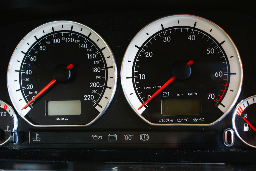

Robię zegary do swojego samochodu i chciałbym uzyskać taki efekt jak na załączonym pliku.
tzn konkretnie chodzi mi o te łuki z poprzecznymi kreskami powyżej liczb.

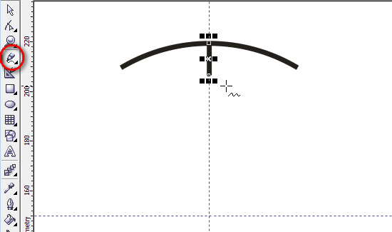

Podstawa to prowadnice.

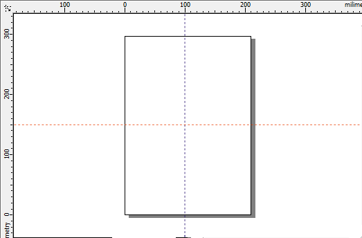

1. Złap za poziomą linijkę i przeciągnij ją na obszar roboczy. Wstawisz w ten sposób prowadnicę. Podobnie zrób z pionową linijką
2. Włącz przyciąganie do prowadnic: Widok > Przyciągaj do prowadnic

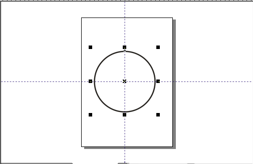

3. Trzymając wciśnięte klawisze Ctrl i Shift narysuj względem przecięcia prowadnic koło

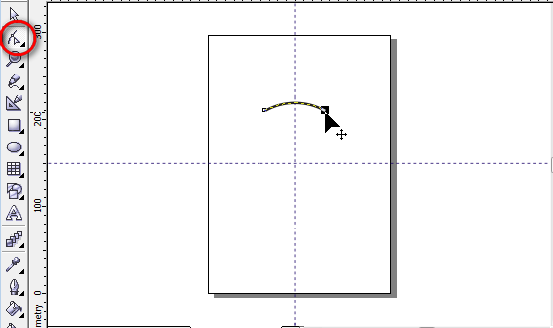

4. Wybierz narzędzie Kształt. Złap za węzeł koła i trzymając wciśnięty Ctrl, utwórz łuk. Jeżeli wyjdzie Ci wycinek zamiast łuku - odszukaj na pasku właściwości przycisk Łuk i kliknij go.

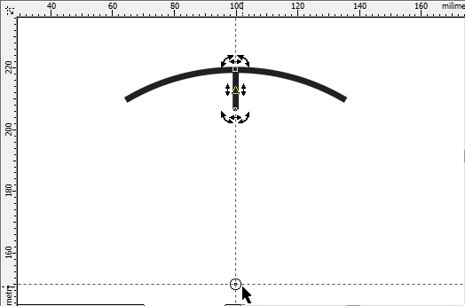

5. Wybierz narzędzie Rysunek odręczny i rozpoczynając od łuku, narysuj pionową kreskę (trzymając wciśnięty Ctrl)

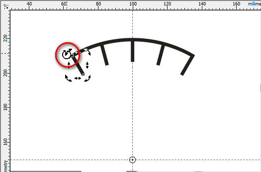

6. Wybierz narzędzie Wskaźnik i ponownie kliknij na kresce. Przeciągnij środek obrotu do przecięcia prowadnic.
7. Złap za jedną ze strzałek obrotu i trzymając wciśnięty Ctrl - obróć kreskę. Aby pozostawić oryginał, w trakcie obrotu wciśnij i zwolnij prawy przycisk myszy.

Niestety nie wychodzi mi to... nie wiem czemu ale nie mogę rozłożyć tych kresek po łuku...
Nawet jak skopiuje z twojego pliku kreski i ustawie środek nadal nie wychodzi :/
Wysłany: 2 Czerwiec 2010, 18:08
Poćwicz sobie na dłuższych odcinkach Pamiętaj o trzymaniu klawisza Ctrl i kliknięciu w czasie przeciągania prawym klawiszem myszy . Możesz tekże pogrubić linie ,żeby niechcący nie klikać na prowadnice .
