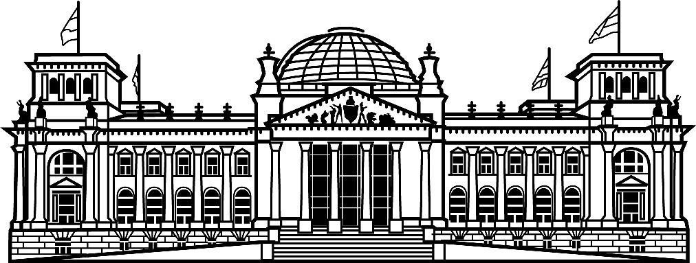

JAk mozna wypełnic obtazek w różne kolory i odcienie mała fantazja i apstrakcja.Poszukuje kogos kto mi pomoże w tym zadaniu, nadal poszukuje nauczyciela kt,óry znajdzie czas na pomoc w nauce w corelu przez internet.

Wklej sobie rysunek do Corela, pozniej kliknij na nim prawym przyciskiem myszki i wybierz trasowanie. Po strsowaniu rozdziel wszystkie elementy ctrl+u a nastepnie klikasz na elementy ktore chcesz pokolorowac (pojedynczo lub przytrzymujac shift) i klikasz na kolor.
Podglad masz w zalaczeniu, mozesz zaczac od nowa lub skonczyc kolorowanie :)
