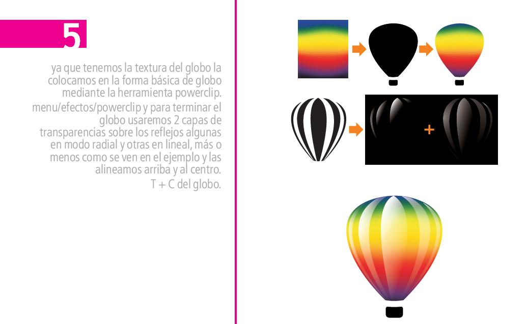

Witam,
Zaczęłam robić tutorial pokazujący jak zrobić logo corela, ale utknęłam w jednym miejscu http://corel.wodip.opole....icon/icon11.gif
Czy ktoś może mi pomóc i powiedzieć jak wykonać nałożenie "refleksów" na balon? (zdjęcie o jaki dokładnie efekt chodzi w załączniku)
tutorial jest po hiszpańsku, tłumaczenie tego kroku w języku angielskim brzmi mniej więcej tak:
since we have the texture of the globe
put in the basic shape balloon
by Powerclip tool.
menu / effects / Powerclip and complete the
we use two layers of balloon
reflections on some slides
radial mode and others linear, more or
least as seen in the example and
align top and center.
T + C of the globe.
Z góry dziękuję za wszelkie wskazówki
PS jestem bardzo początkująca
Pobierz Plik ściągnięto 276 raz(y) 49.78 KB

Musisz mieć promienie białe nie zgrupowane.
Teraz na każdy element z osobna narzucasz efekt PRZEŹROCZYSTOŚCI.
Na pierwszym rysunku wszystkie przeźroczystości są LINIOWE
Na drugim - również wszystkie LINIOWE za jednym wyjątkiem

a następnie wystarczy skopiować na kolorowy balon tak zrobione białe refleksy? czy w jakiś inny sposób trzeba to zrobić?

Tak nałożyć najpierw pierwszy prześwit / potem drugi na kolorowy balon.
Dla ułatwienia rozdziel kolorowy balon od kosza. Następnie zaznacz cały pierwszy prześwit przytrzymaj SHIFT i kliknij LM na kolorowy balon. Potem na klawiaturze klawisz "C" a następnie "E" - jest to operacja wyrównania w poziomie i w pionie spowoduje że idealnie nałożą się prześwity na kolorowy balon.
GOTOWE
