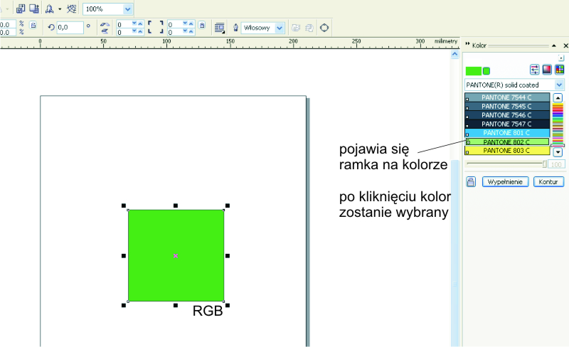

Otwórz sobie okno dokowane Kolor (okno>okna dokowane>kolor), w oknie tym na górze są 3 ikonki - kliknij w tę z chmurką pokazuje palety kolorów. Teraz rozwiń sobie listę palet i wybierz odpowiednią dla Twoich potrzeb paletę pantone. Jeżeli teraz chcesz by kolory które masz w projekcie z plaety RGB lub CMYK miały odzwierciedlenie w Pantone, to wybierasz z lewego menu pipetę, klikasz odpowiedni kolor na projekcie i w oknie dokowym pokazuje Ci odpowiedni kolor dla palety Pantone.
Mam nadzieję, że oto Ci chodziło w tym krótkim Twoim poście :)

Wysłany: 30 Sierpień 2010, 14:09
W otwartym zadokowanym oknie powinno się pojawiać jak na screnie.
