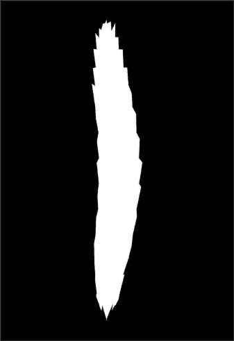

Narysuj elipsę.
Możesz uzyskać podobny efekt przy pomocy narzędzia Zniekształcenie (jest dostępne na przyborniku, na tej samej liście co Metamorfoza). Po wybraniu tego narzędzia na pasku właściwości zaznacz Postrzępienie oraz Zniekształcenia losowe. Pozostałe parametry ustaw według potrzeb. Złap Wskaźnikiem za obiekt i lekko przeciągnij.
Ja jeszcze zastosowałem Obwiednię, aby uzyskać lekko wygiętą elipsę.
Ot, tak na szybko, wyszło coś takiego, ale na pewno, jak się pobawisz to uzyskasz lepszy efekt:
