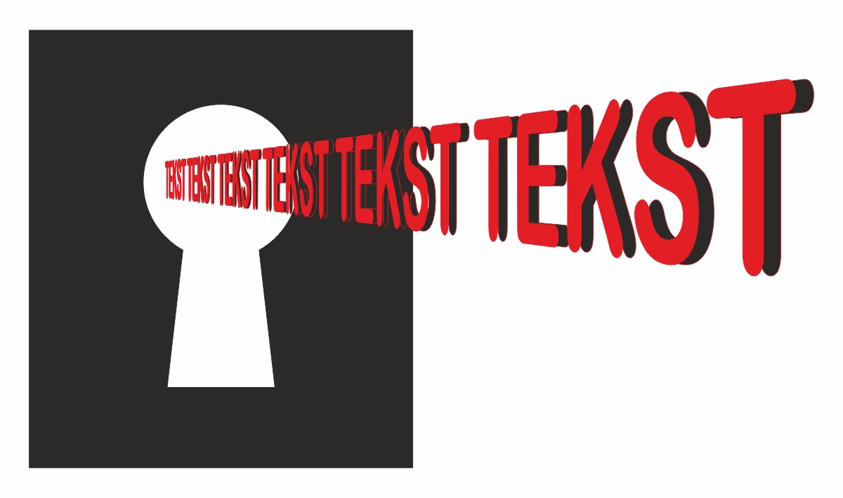

Witam, mam problem z wykonaniem takiego obrazka przedstawiającego dziurkę od klucza i tekst przez nią przechodzący.. coś takiego jak na obrazku poniżej.. Tylko mam problem z tym, że tekst musi być w całości.. A nie dzielony na części.. Z góry dzięki za pomoc.

trzeba pokombinować z perspektywą

Ja to zrobiłem podobnie, tylko trochę inaczej zadziałałem perspektywą - załącznik

można też tak ;-)

Jeżeli chcesz aby tekst był w całości, to musisz dziurkę od klucza podzielić na dwie pionowe połówki. Jedną umieścić nad tekstem, a drugą pod.
W załączniku masz przykład
