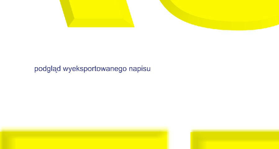

Mam problem z efektem fazy.
Umieszczam w CD napis - efekty - faza i wychodzi ładny napis (załącznik faza ok)
Wszystko jest pięknie do momentu EKSPORTUJ (tif) Nagle moja faza oddziela się od głównego napisu (załącznik faza zle). Dzieje się to tylko w przypadku polskich, drukowanych(dużych) liter, małych literek to nie dotyczy.
Wysyłam również podgląd eksportu - górny napis z ładną ostrością, dolny totalnie rozmazany.
Co robię źle?
Proszę o pomoc.

co robisz zle - niewiem
ale co zrobic by było dobrze - przed exportem do tifa zamień na mape bitowa

Bardzo dziękuję. Pierwsza próba udana :) :) :)
Druga również! WIELKIE DZIA!!!
