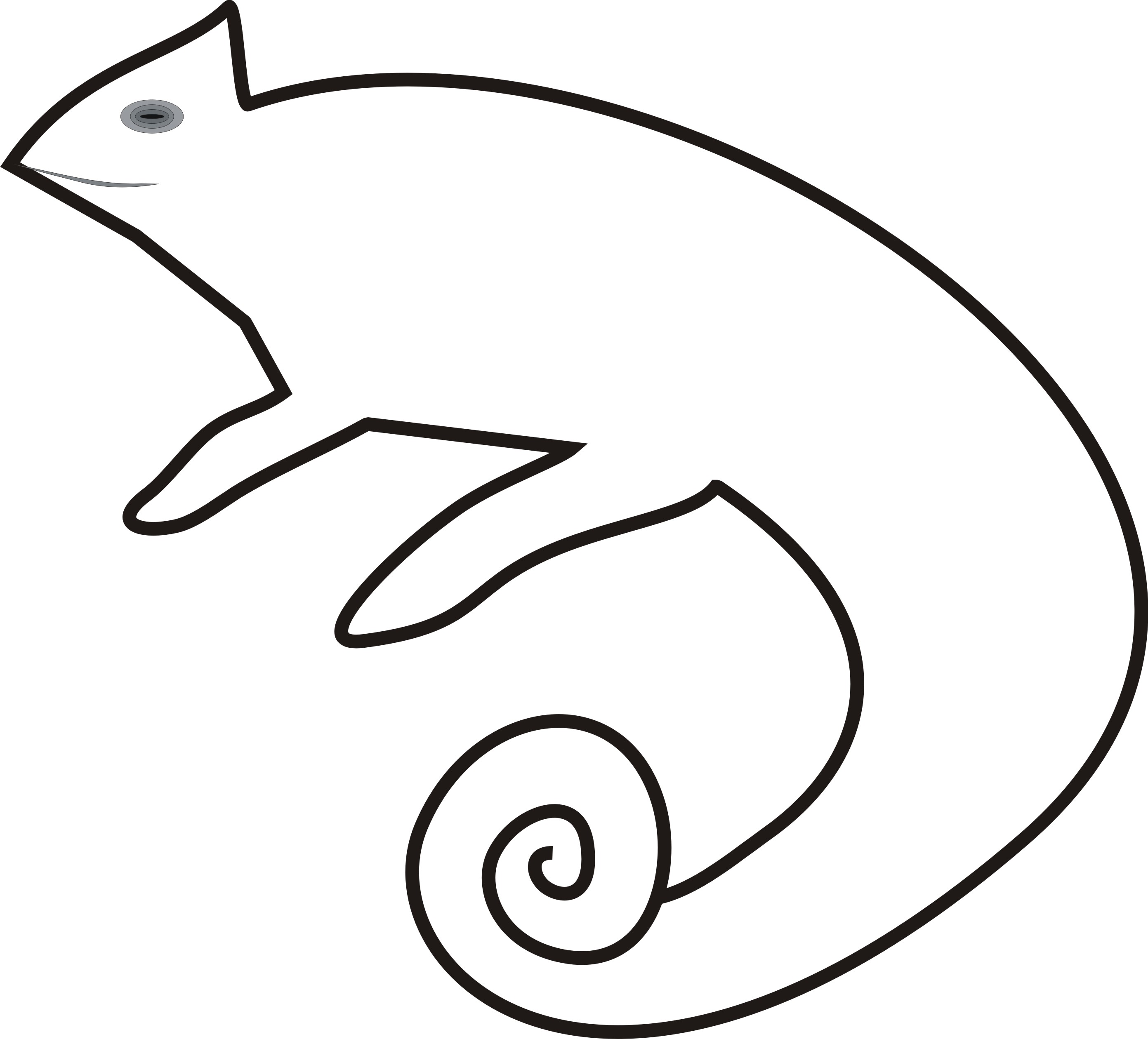

witam, proszę o udzielenie porady jak wypełnić kolorem rysunek narysowany krzywymi.
dokładniej sytuacja mojego rysunku wygląda tak, że narysowałam zwierzątko krzywymi beziera ale nie mogę złączyć krzywych. jeśli klikam automatyczne zamykanie krzywych łączy mi ostatni węzeł z tym węzłam wolnym (o który mi chodzi). moim zamiarem jest złączyć węzeł wolny z jednym z węzłow z krzywej (ale nie tym ostatnim). nie umiem tego zrobić, męczę się ciągle łączy mi te same węzły i wychodzi nie tak jak potrzebuję. próbuje najechać tym węzłem wolnym na ten na tej krzywej, klikam łączenie ale też zamyka mi z tym ostatnim, na końcu krzywej. ten rysunek to kameleon z podwiniętym ogonem, takim jakby w spiralę i ostatni węzeł jest w środku i ma zostać własnie bez zakończenia.
w załaczniku mój rysunek w jpg (on w tym jpegu wyglada jakby byl zamkniety, ale koloru nie chce złapać. myśle, że osoby korzystające na codzień z corela wiedzą o czym piszę).

Po zaznaczeniu z Shift-em dwóch docelowych węzłów korzystasz z kombinacji klawiszy Ctrl+L i następnie łączysz dwie krzywe za pomocą funkcji połącz węzły.

Przesuń gdzieś na bok "oczko i buźkę". Kombinacją klawiszy Ctr+Shift+Q zamień swój rysunek w obiekt. Narysuj kwadrat większy od kameleona np w kolorze czerwonym. Umieść kameleona na środku kwadratu tak żeby był na wierzchu. Naznacz kameleona i z zakładki Kształtowanie wybierz Przytnij (odznaczając opcje obiekty źródłowe i docelowe). wskazując kwadrat. Po tej operacji należy rozłączyć grupę i porozsuwać powstałe obiekty. Powinny zostać nałożone na siebie dwa kameleony z czego jeden to ten upragniony przez ciebie. Pozostaje tylko ponowne wstawienie "oczka i buźki" zwierzęciu. W załączeniu gotowe zwierzątko. Tak to wygląda łopatologicznie.
