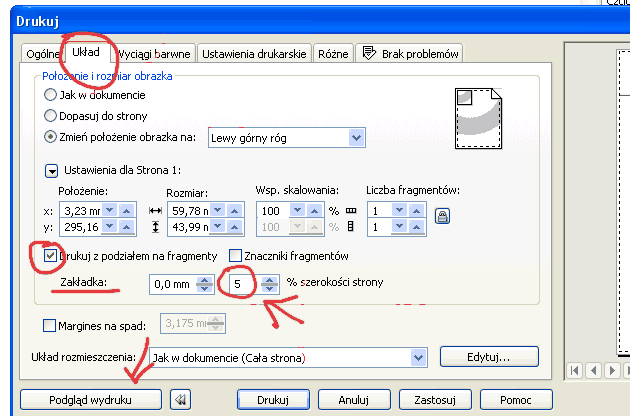

Corel ma w opcjach druku - mozliwosc wydrukowania wiekszego projektu z podzialem na fragmenty, tam tez mozna ustawic np. szerokosc zakladki miedzy tymi podzielonymi arkuszami. Wiec mozesz to samodzielnie sprobowac zrobic. Bo to i tak program robi automatycznie.

W zalaczeniu scren gdzie masz zaznaczone te wazne funkcje odpowiedzialne za podzial na fragmenty, i drukujesz oczywiscie spod tego corela bezposrednio na drukarke.
