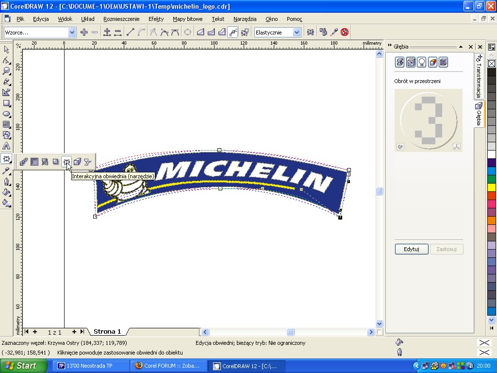

witam, usiluje zmienic ksztalt wektorowego logo michelin ale nie daje sobie rady...
logo w ksztalcie prostakata probuje wygiac w taki sposob aby uzyskac logo opisane na cwiartce okregu...efekt koncowy powinien wygladac mniej wiecej tak:
w jaki sposob tego dokonac ?
prosze o kilka porad, ewentualnie o gotowe, zmienione logo...
logo michelin do pobrania tutaj:
ftp://157.158.176.14:10005/DOWNLOAD/michelin_logo.cdr
pozdrawiam

Witam, jakiej wersji Corela używasz? Nie wiem jak wcześniejszych wersjach, ale w wersji 12 jest tzw. perspektywa. Pasek zadań/efekty/dodaj perspektywe. W najgorszym wypadku po prostu to obrysuj.

Zrobiłem mały przykład, i tak jak pisałem dość dobrze to wychodzi obrysowując ten rysunek..

witam...uzywam 12...perspektywa w tym przypadku nie pomaga...nie wiem czy sie rozumiemy...chcialem "wygiac" wektorowe logo w ksztalcie prostokata i opisac je na cwiartce okregu, aby efekt koncowy byl taki:
Pobierz Plik ściągnięto 525 raz(y) 162.51 KB

Po zaznaczeniu obiektu ( w twoim przypadku logo) możesz mu nadać perspektywę z dowolnego innego przedmiotu lub stworzyć nową używając narzędzia "perspektywa".
Po wybraniu tego narzędzia pojawi się siatka, którą możesz dowolnie przekształcać.
W załączeniu krótka pokazówka

jak nazywa sie to narzedzie w "przyborniku", ktorego Jagna uzywalas ? ja nie mam w tym miejscu narzedzia "perspektywa" a podobne efekty moge uzyskac za pomoca narzedzia "Interakcyjna obwiednia", czy tego narzedzia uzywalas ? screen w zalaczniku jest zbyt maly zeby dostrzec szczegoly...
perspektywe moge dodac owszem za pomoca: Efekty > Dodaj perspektywe, i tu jest siatka, jednak ona pozwala mi tylko na zabawe zbiegami...

Witam, myślę że oto narzędzie chodzi.....
Pobierz Plik ściągnięto 540 raz(y) 153.7 KB

udalo sie ! dziekuje za wszystkie rady :)
