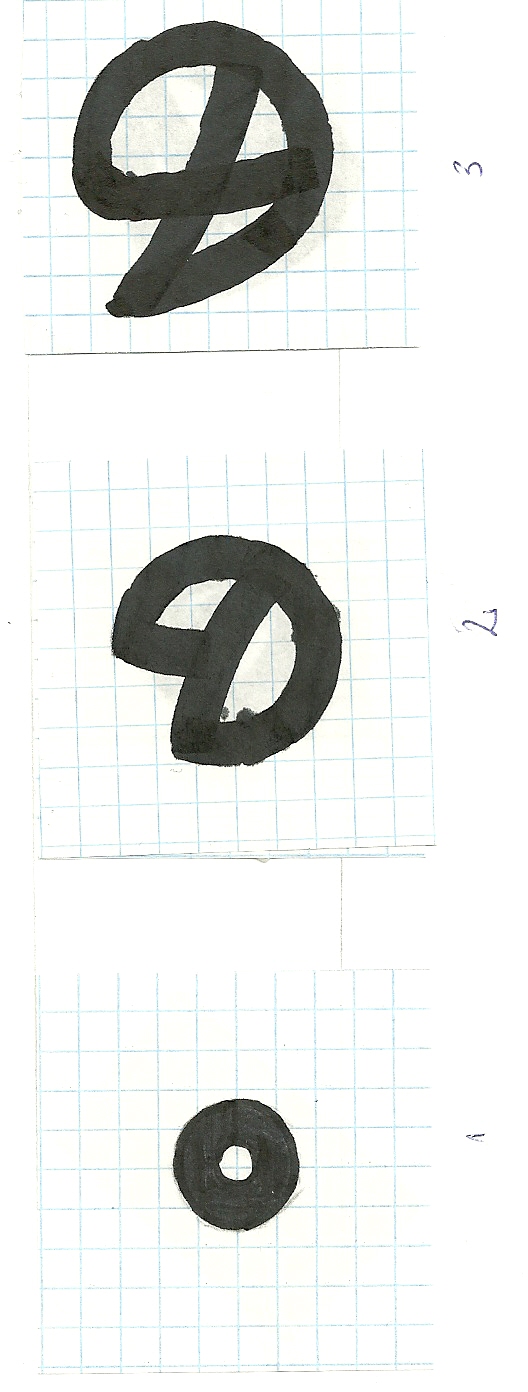

Wysłany: 6 Grudzień 2010, 12:23   kontynuując temat:)
no i udało się z łatwością zrobić te figury poza jednyną która bazuje na okregu. Nie znam na tyle Corela, w Photoshopie już dawno bym to ogarneła ale uparłam się że nauczę się Corela:) tak więc proszę jeszcze raz o pomoc ( pewnie nie ostatni). Problem tym razem jest w tym że nie wiem jak rysować połowę okręgu tak aby zbudować takie figury jak w załaczniku. Będę wdzięczna za pomocną radę:))
Pobierz Plik ściągnięto 464 raz(y) 199.56 KB
Wysłany: 6 Grudzień 2010, 14:11
Zobacz Kształt obiektów - na pierwszym filmiku
http://corel.wodip.opole....lt_obiektow.htm
Narzędzie kształt ( F10 )
muster.cdr
Pobierz Plik ściągnięto 371 raz(y) 12.49 KB
changela
Znawca
Pomogła: 14 razy
Wiek: 45
Dołączyła: 09 Lut 2010
Posty: 160
Skąd: Częstochowa
Wysłany: 6 Grudzień 2010, 18:30
narzędzie elipsa F7,żeby narysować koło przytrzymaj ctrl - i masz figurę 1, później skopiuj przekształć w krzywe crtl+Q rozdziel w dowolnym miejscu i zrobisz figury 2 i 3
w razie niejasności pisz, ktoś ci na pewno odpisze
