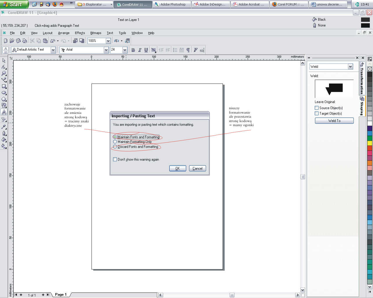

Wysłany: 23 Marzec 2007, 13:49
IdCzarek napisał/a:
tyle ze zapis txt nie zapisze ci formatowania ...
kopiowanie w pole tekstowe ??
rtf - zachowuje formatowanie tekstu
txt - kopiuje tekst czysty - do złożenia od nowa
do wyboru do koloru ;)
kopiowanie w pole tekstowe od corel 11 w górę jest utrudnione przez scrypt wklejający
