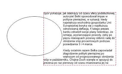

Bardzo dziwna sprawa, moim zdaniem ta funkcja nie działa u mnie właściwie, tzn jak ustawie np. na elipsie "zawijaj tekst akapitowy", to oblewa tekst ale nie po łuku tylko jakby elipsa była prostokątem. Spotkał się ktoś z czymś takim? Poprzednio miałem X3 i tam było normalnie.

Opływanie, nie zawijanie.
Ja w tym nie widzę nic dziwnego, tekst może opływać grafikę na różne sposoby, Ty byś pewni chciał tak?
Jeśli zgadłem, to wystarczy elipsę kliknąć prawym klawiszem myszy i wybrać opływanie tekstu.
Można też tekst akapitowy wpisać w dowolny kształt, ale to na pewno już wiesz.
Oczywiście figurę która posłużyła do utworzenia nieregularnego pola tekstu akapitowego można w dowolnym momencie skasować nie zmieniając formy tekstu.

Nie do uwierzenia. Odkryłem przypadkiem. To raczej musi być błąd programu. Otóż jak zaznaczam na obiekcie zawijaj tekst akapitowy, to tekst na obiekcie nie opływa go, tylko jest w prostokącie. Coś takiego:
następnie prawym na elipsę i odklikuje zawijanie tekstu, robi sie:
i teraz Ctrl+Z i dopiero jest prawidłowo

Chyba jednak nie błąd, a tak ustawili domyslnie, że kwadrat opływa tekst. Dopiero trzeba zmieniać we właściwościach obiektu. W poprzednich wersjach , przynajmniej do X3 tak nie było, był opływ po obrysie. Z tego powodu sporo się naszukałem... |

Masz tekst akapitowy, w prostokącie.
Rysujesz elipsę która częściowo włazi na ramkę tego tekstu.
Z menu kontekstowego dla elipsy wybierasz zawijanie tekstu i nic się nie dzieje, wycina prostokąt?
Niespodzianka może Cię też spotkać kiedy figura którą ma opływać tekst znajduje się całkowicie w polu ramki tekstu akapitowego.
Oczywiście, że to nie jest żaden błąd, ten obrazek powinien Ci dać do myślenia

Pisałem wyżej co się dzieje, powtórzę: to

Widzę coś takiego
Co się zmienia w tym obrazku po zastosowaniu funkcji "cofnij"? |

Dam od początku jeszcze raz:

Co do opływania tekstu, to wygląda na to, że działa normalnie. Ta funkcja ma kilka opcji i któryś z wariantów został przyjęty jako domyślny, inny w X7, inny w 12. W 12 jest domyślnie tak jakby autor sobie życzył (dla elipsy, dla ramki opływanie jest standardowo, wyłączone).
Trzeba pamiętać, że właściwość opływania tekstu ma zarówno elipsa jak i tekst akapitowy.
W 12 można sobie zmieniać dla ramki tekstu sposób opływania tekstu dowolnie i nic się nie dzieje jeśli figura którą tekst ma opływać nie znajduje się całkowicie w polu ramki tekstu.
Jeśli się znajduje to opływanie włączone dla ramki tekstu akapitowego działa. Działa również kiedy figurę przesunie się częściowo poza ramkę tekstu. Włączenie opływania dla elipsy działa zawsze choć domyślne ustawienie jest inne niż w X7. |

| W polskiej wersji "wrap" jest przetłumaczone jako "zawijanie" i takiego terminu użyłem, aby był spójny ze screenami. Co do opływanie domyślnego tekstu, to może i nie błąd, że domyślnie jest prostokąt, ale dziwi mnie, że po Ctrl+Z nie wraca do tego co było, czyli do stanu nr 3 (przed kliknięciem zawijania) tylko robi się zawijanie po obrysie (po łuku) |

Z tłumaczeniami jest różnie, to akurat może jest i dobrze przetłumaczone, to że po ctrl+Z program nie wraca do tego co było moim zdaniem też nie jest normalne, ale dziwić mnie to specjalnie nie dziwi, dlatego, że Corel w każdej kolejnej wersji coś "ulepsza" |

| fotodruk napisał/a: | | dziwi mnie, że po Ctrl+Z nie wraca do tego co było, czyli do stanu nr 3 |
Może to kwestia odświeżania (aktualizacji) grafiki? Czy po kroku 3 próbowałeś wciskać F5? Zamiast robić krok 4 i CTRL+Z? |
