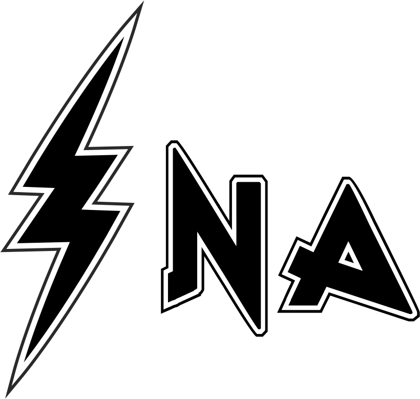

witam,
potrzebuję dostosować element graficzny (błyskawica) do czcionki tak by wyglądały spójnie, czyli aby to co teraz jest białą kreską w tym piorunie było transparentne. Próbowałam zrobić kontur krzywej, nadałam mu 100% transparentności a następnie zrobiłam obrys w kolorze krzywej, ale tu domyślnie pojawia się kolor wypełnienia, który jest widoczny w miejscu tego przezroczystego już konturu...jestem w kropce.. może ktoś bardziej doświadczony podpowie mi jak sobie z tym poradzić, bo już kombinuję któraś godzinę i nadal kiepsko to wygląda.

Wytnij środkowy element .

Próbowałam ale ten biały element był obrysem, ale udało się inaczej, może troszkę na około ale jest :) zamieniłam krzywą z obrysem na mapę bitowa, następnie mapę bitowa strasowalam i zrobiły się 3 krzywe, białą usunęłam i jest ok :)
Wysłany: 18 Czerwiec 2015, 12:55
Przekształć w krzywe , następnie przekształć kontur w obiekt .

To nie ma nic wspólnego z przezroczystością.
pierun2.cdr
Pobierz Plik ściągnięto 323 raz(y) 35.86 KB
Wysłany: 19 Czerwiec 2015, 10:15
a ja Panie i Panowie bym sobie tak to zrobił :-) nagrałem taki filmik z moich wypocin :-)
