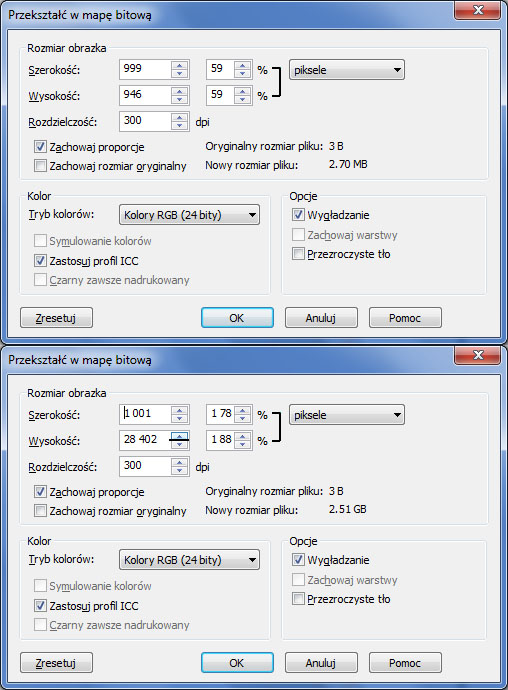

Witam!
Mam następujący problem podczas eksportowania plików do jpg lub png. Kiedy ustawiam wielkość pliku wynikowego powyżej 1000 pikseli (obojętnie czy w szerokości czy wysokości) podczas klikania OK widzę że Corel zamienia mi wielkość na dużo większą (kilkadziesiąt tysięcy pikseli), Eksport trwa bardzo długo, a gdy już wyeksportuje, pliku nie można otworzyć. Podczas ustawienia wielkości na np 1500 pikseli rozmiar pliku drastycznie się zwiększa, na ok. 80 MB. I wtedy następuje to co opisałem. Wie ktoś w czym jest pies pogrzebany?
CorelDRAW X4 / system Win7 x64 / 4GB RAM
Przed chwila zauważyłem coś takiego. Eksportuje plik który ma największy rozmiar 999 pikseli to wszystko gra. Gdy wpisze szerokość zamiast 999 pikseli 1000 pikseli wielkość pliku wzrasta z ok 2MB do ponad 2GB! natomiast wysokość automatycznie zmienia się na ponad 24 tys. pikseli!
zamieszczam zrzuty z okienka exportu
Pobierz Plik ściągnięto 505 raz(y) 135.45 KB

a pomoc tech. Corela co na to?
Niestety nie mam ani win 7 ani x3, x4 wiec nie mam jak sprawdzic.
Jako alternatywne rozwiazanie proponuje sprawdzic czy photo-paint nie otworzy pliku cdr jak trzeba i z niego mozna juz zapisac do jpg, png itp.

Nie ustawiaj wielkości eksportowanego pliku w pikselach, które są różnej wielkości na różnych komputerach. Rób tak: Wykonaj w skali 1:1 rysunek, który chcesz wyeksportować. Podczas eksportu wybierz nie ilość pikseli, a rozdzielczość , przy czym zasada jest taka do druku offsetowego wybierasz 300 dpi, a na ekran monitora - 72 dpi. Gdybzś chciał wicej informacji, pisz. Odpowiem. :->

Problem w tym że kiedy wybieram eksportuj domyślnie ustawiony jest rozmiar 1x1 piksel i 300dpi.:(
Po przeinstalowaniu corela wszystko było ok. Ale tylko wtedy gdy sprawdzałem to zaraz po instalacji. Dziś uruchamiam corela, chcę eksportować i znów to samo.

Nie przejmuj się wartościami domyślnymi. Ustaw po swojemu, tzn. 100% rozmiaru, jednostki - milimetry, a nie piksele, rozdzielczość - 300 dpi, no i tryb kolorów - Grayscale albo RGB (jeśli potrzebujesz CMYK, to lepiej zamienić w Photoshopie RGB na CMYK). Pamiętaj, że jpg może być tylko grayscale albo RGB. Wprawdzie w Photoshpoie można zapisać CMYK-owy jotpeg, ale w niczym innym go nie otworzysz.

Kiedy ustawiam na 100% w jednostkach mm to wszystko fajnie się eksportuje. Mam tylko jeszcze pytanie. W przypadku kiedy będę chciał plik jpg lub png w lepszej rozdzielczości, to rozumiem, że muszę najpierw swój rysunek w corelu rozciągnąć do większych rozmiarów i wtedy eksportować w skali 100%? Nie ma nikt pomysłu na to co może być przyczyną tego, że program sam sobie zmienia rozdzielczość przy eksporcie? To już pytanie tak tylko z ciekawości.

Hmm... W lepszej rozdzielczości, powiadasz... A w jakiej? - Na ogół wystarcza 300 dpi w skali 1:1 (do druku offsetowego na papierze offsetowym. W takim druku stosuje się liniaturę rastra 133 lpi. Przy druku offsetowym na kredzie stosuje się 150 lpi, no maksymalnie 175 lpi). A rozdzielczość drukowanych grafik rastrowych powinna być liczbowo równa podwojonej liniaturze rastra - a więc np. przy liniaturze 175 lpi grafika rastrowa powinna mieć 350 dpi. Większe rozdzielczości nie mają sensu, dane są ciężkie i tracone przy druku. Wyjątkiem jest grafika jednobitowa, która wychodzi w druku dobrze, jeśli ma 600 dpi, a niektórzy twierdzą, że najlepiej, gdy taka grafika ma 1200 dpi. Ale grafika jednobitowa nie jest taka ciężka...
Rzeczywiście, jeśli planujesz grafikę rastrową eksportowaną z Corela, która ma ponad 300 dpi, zrób ją odpowiednio większą i w PhotoShopie zmniejsz przy nieaktywnej opcji Resample Image. A jeśli nie wiesz, jak ją zwiększyć (tzn o ile powiększyć rozmiary liniowe), żeby uzyskać w eksporcie grafikę rastrową o rozdzielczości większej niż 300 dpi, daj znać, napiszę na Forum... :->

Odkopuję temat, bo może komuś pomoże
Miałam podobny problem z X4 na Viście 64
(wariowały wymiary eksportu jpg)
Pomogła instalacja Service Packa 2
