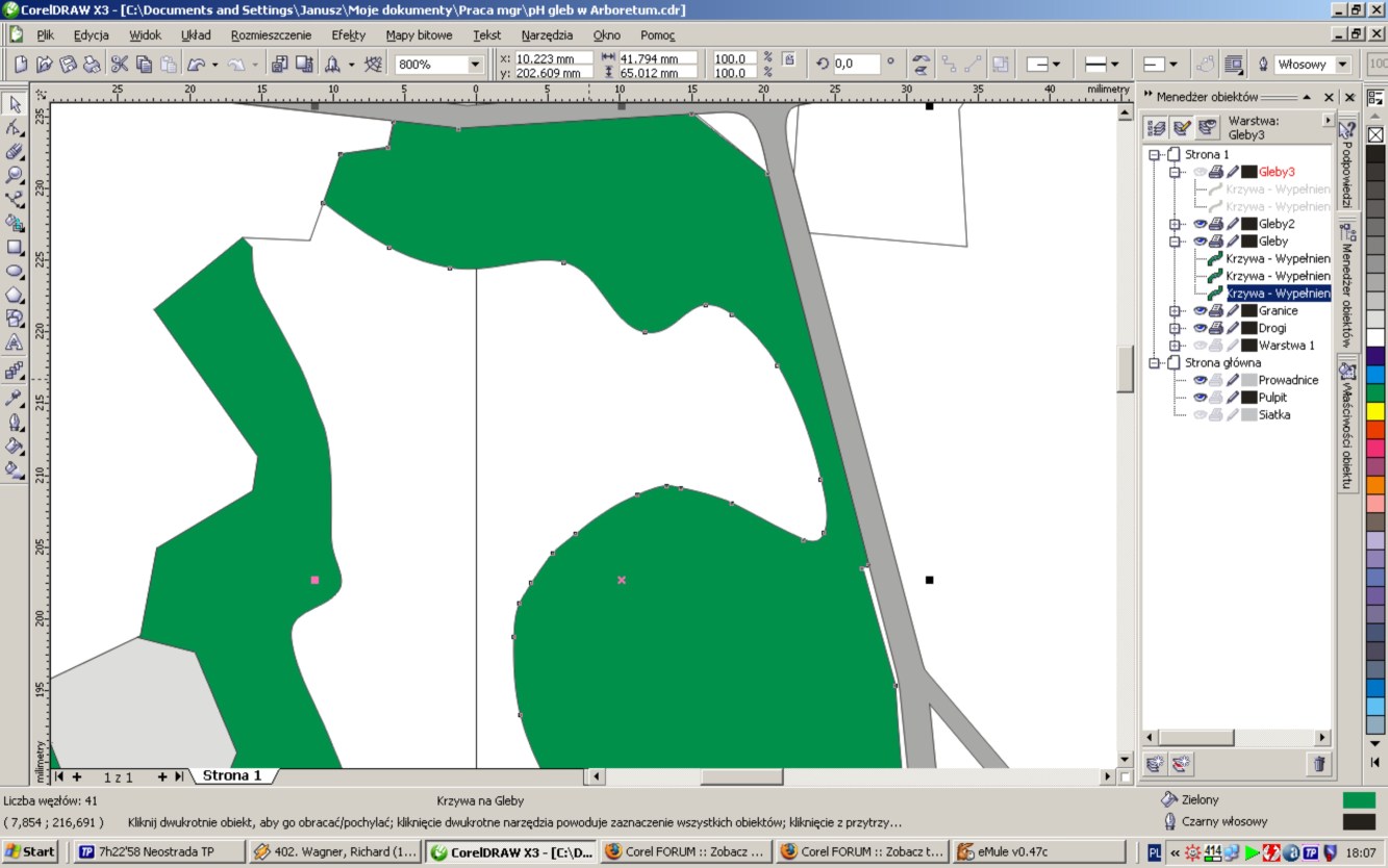

Czy istnieje w COREL'u X3 mozliwosc automatycznego albo latwego (ale dokladnego) przyciagniecia do obiektu, ktory jest narysowany z krzywych (w postaci lagodnych lukow o dosc dowolnym ksztalcie)? Najwazniejsza jest tu precyzyjnosc (zeby obiekty sie nie pokrywaly) i w miare szybkosc wykonania czynnosci:) Z gory dzieki za pomoc!

Witam, rozumiem że oto chodzi.Skrót Alt z

ale nie jest to narzedzie precyzyjne i szybkie...
chodzi mi o to zeby narysowac obiekt dokladnie o scianie tego luku, tak zeby wypelnic to wolne pole, bok zeby idealnie dopasowywal sie do linii zielonych obiektow (zdjecie)

Przy zaznaczonych dwóch (lub więcej) obiektach wektorowych przejdź do: Rozmieszczenie -> Kształtowanie -> i popróbuj kombinacji stamtąd (np. "część wspólna" lub "przytnij"). Na pewno któraś z nich będzie pomocna.
