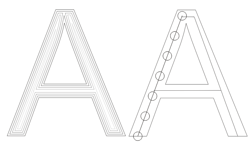

Podepnę się pod temat bo mam praktycznie ten sam problem . Potrzebuje uzyskać linię wewnątrz litery taka jak na obrazku po prawo (to co uzyskałem po lewo jest przykładem, który nie nadaje się do takiego wykorzystania). Linie będzie służyła do poprowadzenia po niej kołek o średnicy 5mm i odstępach co 15mm. Proszę o pomoc ewentualnie wskazówki
Pobierz Plik ściągnięto 304 raz(y) 138.91 KB
Wysłany: 4 Luty 2011, 19:42
Obejrzyj dokładnie tutka Rolanda i zastosuj do jednej lini , odstępy ustawisz sobie w opcjach
