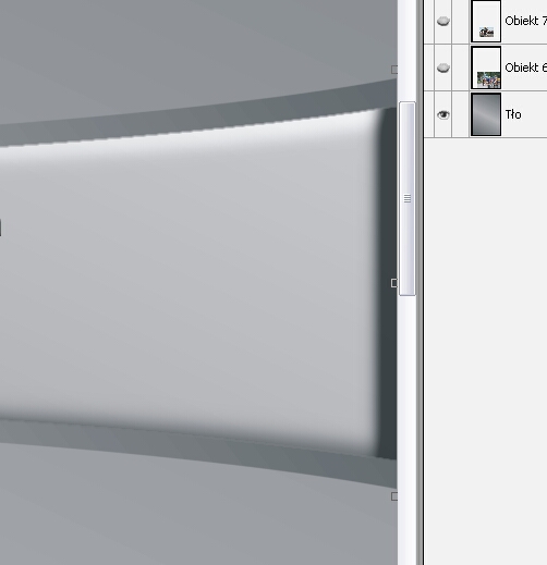

Mam pytanie. Gdy pracuję na dużych rozdzielczościach, np. plakat pod druk i stosuję na obiektach jakieś efekty, wyglądają one często brzydko. Nierówne krawędzie itp. Załączam nawet obrazek. Macie na to jakąś metodę?
Nie robię plakatów w DRAWie, ponieważ on nie ma potrzebnych mi efektów. Jak np. efekt plastiku. Więc dlatego chce robić projekty w grafice rastrowej. Poza tym wektorowa jest i tak ograniczona jeżeli chodzi o paletę barw więc to kolejny powód dla którego plakat tworzę w Photo-Paint.
Tylko jak zrobić by na olbrzymich oobiektach, zastosowane filtry nie strzępiły?

Ja jeśli mam taki problem, to wykańczam ten obiekt maską po prostej linii i wycięciem tego "ząbkowania" lub dorysowuję linię prostą - zależy od przypadku

Ale takie rozwiązanie nieraz nie działa. Ponieważ WYPEŁNIENIE obszaru zaznaczonego maską tak wygląda nierówno. Nie mogę nic ściąć bo dałem taką obramówkę przy tym obiekcie dalej. Rozumiesz mnie?
To właśnie maska tak robi! Wycina niedokładnie.

Maska>Kontur maski>Wygladzanie - to powinno pomoc:) Jesli nie mozna jeszcze sprobowac wtapiania maski na kilka pikseli. Mysle, ze w tym wypadku wystarcza w zupelnosci 2px.
Wysłany: 28 Luty 2011, 20:06
Bunch, nie ma żadnych przeciwwskazań żeby łączyć grafikę wektorową z rastrową. Przy użyciu tej pierwszej można sprawić, że krawędzie bitmap będą ostre jak brzytew. Po drugie CorelDraw i PHoto-Paint posługują się tymi samymi paletami kolorów. Do druku offsetowego i tak trzeba spłaszczyć do CMYKa. Po trzecie można ustawić tolerancję dla maski i zaznaczać pojedyncze piksele. Po czwarte, coś mi się wydaje, że znowu bawisz się powiększeniem :)

Prawda, że postrzępiony? Na wydruku i to dosyć dużym wyjdzie jak brzytwa.

ja stosuje pędzel blur (zmiękczanie, metamorfoza - w zależnoścvi od wersji PP) po krawędzi i jest dobrze ma racje chezare - na wydruku większość i tak jest niezauważalna
