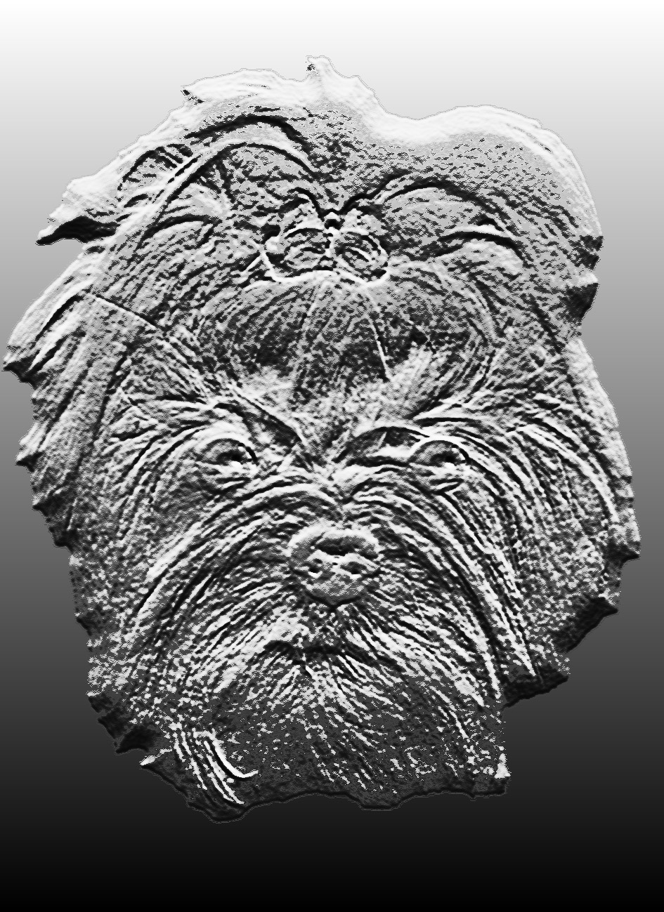

potrzebuję zrobić głowę psa jako złotą i srebrną płaskorzeźbę jak głowy Versace w załączniku.
Wyciąłem >efekty>płaskorzeźba i dno!!!!
może coś nie tak wyciąłem
Pobierz Plik ściągnięto 493 raz(y) 412.13 KB

jakie parametry ostawiłeś?
Pobierz Plik ściągnięto 478 raz(y) 31.72 KB
Wysłany: 28 Luty 2011, 05:16

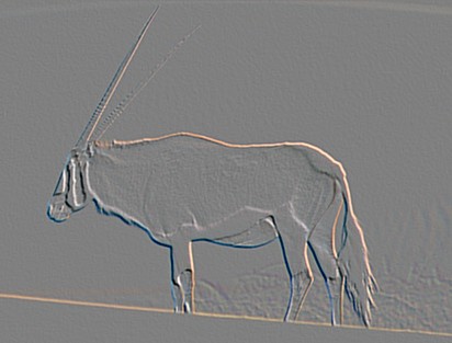

Efektem płaskorzeźby do tego nie dojdziesz, prędzej przy użyciu tekstury.
To było wiele razy opisywane na forum. Szukaj hasła ze złotem w tytule.
Ten obrazek niżej, jest niezwykle prymitywny, jeśliby miał więcej szczegółów, to myślę, że coś podobnego by wyszło.

nie wiem czy materiał źródłowy jest dobry - w załączniku

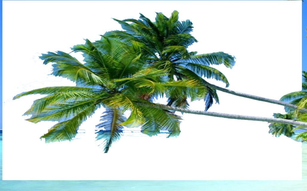

Czarek bardzo pięknie to zrobiłeś Przypomnij sobie jak to robiłeś krok po kroku - mam jeszcze dwa zdjęcia do przekształcenia i nie mogę sobie poradzić. Wczoraj prawie cały dzień na tym się męczyłem .Mam corela 11 może to za mało
Pobierz Plik ściągnięto 424 raz(y) 707.62 KB
Pobierz Plik ściągnięto 418 raz(y) 84.01 KB
