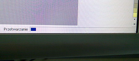

Chodzi o przetwarzanie. Kiedy otwieram plik (nawet 200 kb), lub kiedy próbuję coś kopiować do pamięci (nawet prosta bryła), a szczególnie skopiowany obiekt wklejać - CZEKAM, CZEKAM I CZEKAM.
Program coś przetwarza w nieskończoność. Komputer mam w miarę mocny, pamięci pod dostatkiem. Ogólnie pliki zapisywane są na serwerze firmowym (nie na dysku lokalnym), ale nawet pracując na plikach zapisywanych na lokalnym dysku problem jest ten sam - czekanie na nie wiadomo co.
Jak zapanować nad przetwarzaniem które funduje mi Corel - szczególnie przy CTRL C, CTRL V, otwieranie i zamykanie plików. Może kwestia dotyczy konfiguracji. Proszę o pomoc bo moja praca to przede wszystkim czekanie, a nie kreowanie na CDR X4.
Poniżej fotka komunikatu wiszącego przy otwieraniu pliku 300 kb
Pobierz Plik ściągnięto 233 raz(y) 60.43 KB

Patcha sobie zainstaluj do tego.
patch DRAW behaviour on-the-fly
http://woxxom.vbabyexample.com/

Dziękuje z podpowiedź.
Niestety kompletnie to nie pomogło.
Przetwarzanie nadal tragicznie długie. CTRL-N CTRL-C CRTL-X CRTL-V CRTL-S - wszystkie te funkcje przetwarzają coś w nieskończoność... To samo w CDR 9 działa z prędkością błyskawicy
Wysłany: 6 Marzec 2011, 11:33
Może wyczyść sobie system programem http://www.tuneup.pl/products/tuneup-utilities/
przez miesiąc darmowa wersja próbna ,sprawdź priorytet przydzielania pamięci , wróć do ustawień fabrycznych Corela F8 Podczas startu programu .
