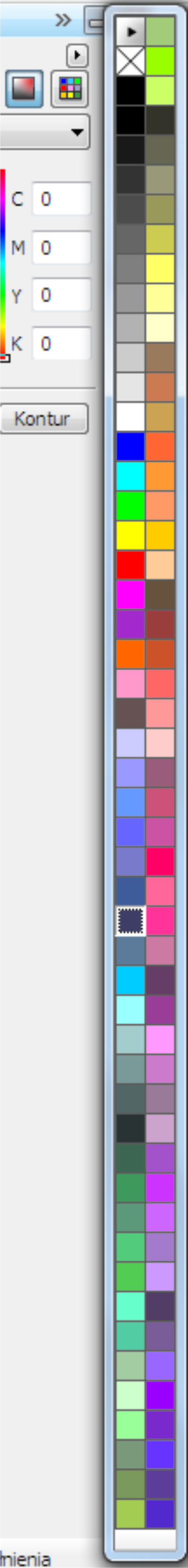

Witam. Mam problem. Korzystam z cdr x4 i po publikacji pliku do pdf kolory na palecie (zał.1) strasznie zrobiły się nasycone. Nie wiem jak mam wrocic do poprzedniego stanu. Proszę o pomoc. Dziękuje
takie kolory mam po pdf
Pobierz Plik ściągnięto 212 raz(y) 315.9 KB

Wysłany: 15 Marzec 2011, 14:35
poszukaj na forum, zarządzanie kolorami

Witam. Poradzilem sobie, pomogla reinstalacja i ręczne wykasowanie pozostałości corela.Pozdrawiam
