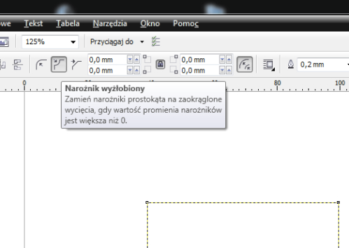

jeżeli masz corela x5 jest taka opcja, widoczna w załączniku 1,po narysowaniu prostokąta wybierasz kształt..

załącznik 1
Pobierz Plik ściągnięto 225 raz(y) 106.9 KB
