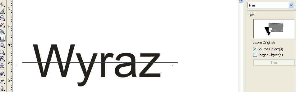

Potrzebuję pomocy w przecinaniu wyrazów na pół w programie Corel Draw.
Chcę to zrobić za pomocą prostokąta, bądź linii. Wiem, że szybko można to zrobić za pomocą kadrowania, ale interesuje mnie opcja PRZYCINANIE. Tak aby obie podzielone części wyrazu pozostały i zauważalna była granica podzielenia.
Będę wdzięczna za pomoc i wskazówki.
przykładowy wyraz do podzielenia
Pobierz Plik ściągnięto 393 raz(y) 24.08 KB
Wysłany: 16 Kwiecień 2011, 00:56
Jak podzielić wyraz?
