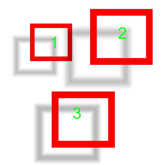

czasami kiszkę to znaczy że jeśli użyjesz tego szablonu cienia na innym obiekcie to nie będzie liczony od obiektu tylko od pierwszych wartości trudno to mi wytłumaczyć pokaże na przykładzie gdzie:
1 oryginalny cień
2 cień z szablonu z zapisaną względnością
3 cień z szablonu bez zapisanej względności
Pobierz Plik ściągnięto 374 raz(y) 40.56 KB

Dziękuję za screena. Jedyne co widzę to różnicę w odległości cienia od obiektu a nie jego kształcie. I co ciekawe. W przypadku dwóch takich samym prostokątów jest inaczej!

Zasadnicza różnica - wyobraż sobie że masz ileś tam reklam i na każdej jest ciut inaczej - wpadka :)
