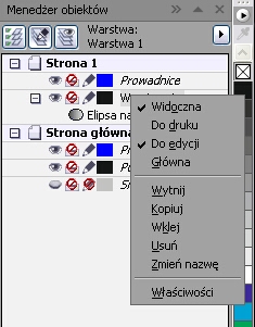

Witam. Co znaczą te opcje? Nie widzę aby sprawowały jakąś konkretną funkcję a przecież są zamieszczone w skrótach. Co otrzymujemy aktywując lub dezaktywując je?

Standardowo każdy obiekt ma włączoną widoczność, drukowanie i możliwość edycji.
Wyłączenie dowolnej opcji spowoduje, że albo nie będziesz widział obiektu, albo nie będziesz mógł go edytować, albo będziesz go widział i mógł zmieniać ale nie będzie go widać na wydruku.

Widzę z Twoich postów Bunch, że męczysz Corela ile się da :lol:
Ale wracając do pytania. chezare, już co prawda odpisał, ale ja postaram się trochę rozwinąć to zagadnienie:
Widoczna - obiekty będą widoczne lub nie. Ta opcja nie ma wpływu na drukowanie obiektów. Czyli obiekty niewidoczne mogą być drukowane. Opcja przydatna, aby np. ukryć zbędne tło rysunku, aby nie przeszkadzało podczas rysowania, ale mimo to obiekty na tej warstwie zostaną wydrukowane.
Do druku - pozwala na "niedrukowanie" obiektów na tej warstwie. Przydatne gdy np. narysowałeś "dodatkowe" obiekty pomocnicze, ale nie mające się znaleźć na wydruku. Nadmienię, że wciśnięcie klawisza F9 wyświetla podgląd wydruku, czyli obiekty na niedrukowanej warstwie też nie zostaną na tym podglądzie wyświetlone.
Do edycji - pozwala na zablokowanie obiektów na wybranej warstwie tak, aby np. ich przypadkowo nie przesunąć. Np. narysowałeś mapę Polski z granicami województw, ale musisz jeszcze dorysować miasta, nazwać je, itp. Aby mapa się przypadkiem nie przesunęła, to narysuj ją na odrębnej warstwie i wyłącz Do edycji.
Główna - obiekty na takiej warstwie będą widoczne na wszystkich stronach dokumentu.

Cześć.
Dziękuję Chezarre i Rolandowi.
Dodam od siebie tylko, że te rzeczy są oczywiste. Nic trudnego. Nic na co by nie można było samemu wpaść.
Tylko nazewnictwo mnie zmyliło. Bo np. na mój rozum taka funkcja jak wyłączone "DO EDYCJI" powinna nazywać się "ZABLOKUJ/ODBLOKUJ OBIEKT". A tak nie jest.
I stąd zachodzę w głowę co więc takiego czynią te wszystkie skróty,

Jedna tylko uwaga:
"ZABLOKUJ/ODBLOKUJ WARSTWĘ" - te polecenia zawsze odnoszą się do wszystkich obiektów na warstwie
