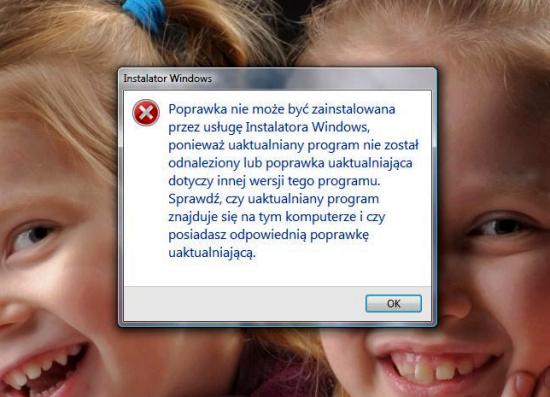

Wysłany: 17 Kwiecień 2011, 10:37
Nie chcą się odpalić w Instalatorze Windows. Przy próbie instalacji pojawia się komunikat (vide - zdjęcie w załączniku) i dalej nie mogę ruszyć...
PS. z innych newsów - antywirus stwierdził, że komp jest czysty jak poseł .............. (tu wpisz nazwisko swojego ,,ulubieńca'').

Wysłany: 18 Kwiecień 2011, 18:41
Po reinstalu corel chodzi trochę lepiej (odpukać), ale nijak nie mogę wgrać ,,łatek''. Przeryłem Forum - znalazłem tylko opis,że być może mam nowszą wersję corela, która ma ,,łatki w sobie''. A może jednak można je jakoś zainstalować? Co zrobić z tym servis packami??? Pomocy...
Wysłany: 18 Kwiecień 2011, 20:56
Sprawdź jaką masz wersje Corela i zobacz do jakiej uaktualniają łaty.Będziesz przynajmniej znal odpowiedz na to pytanie

Wysłany: 19 Kwiecień 2011, 08:57
Wersja 13.0.0.739. Na zagranicznych forach piszą, że ma w sobie serwis packi, ale z moją znajomością jęz. angielskiego nie mam pewności...
DOPISANE: jak mówił mój nauczyciel informatyki - najlepsze są najprostsze rozwiązania. Po kilkudniowym buszowaniu po necie wreszcie wpadłem na pomysł i zadzwoniłem do polskiego wsparcie technicznego. Jeśli chodzi o wersję i serwis packi, to to jest najnowsza wersja x3 i nie ma do niej żadnego patcha. Co do leniwej pracy poradzono zresetowanie ustawień osobistych (F8 przy starcie), chociaż nie jestem do końca przekonany czy to coś da skoro reinstalowałem corela. No i to tyle w tym temacie. Pozostaje mieć nadzieję, że kolega będzie kolaborował bez ,,wsypy", znaczy wysypywania się itp.
