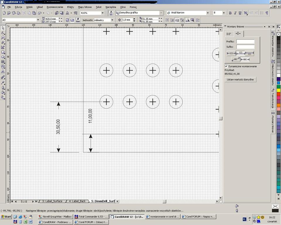

Witam wszystkich,
Urzywam Corel Draw v.12 i napotkałem problem z wymiarowaniem rysunku wektorowego.
Podobny problem sie już pojawiał ale nie ma nadal odpowiedzi więc ponowie go: http://corel.wodip.opole....topic.php?t=162
Ja także mam problem ze zmianą stylu itp.
+ w moim przypadku wogóle cały obiekt "wymiar" zachowuje sie tak jakby był w jakiś sposób zablokowany - nie moge zmienić wogole jego rozmiaru, nie moge zmienić punktu zaczepienia żeby "mierzył" coś innego niż to do czego został zaczepiony przy tworzeniu.
+ w jakiś sposób zmienił się sposób wyświetlania dynamicznego wymiarowania i tego też nie moge zmienić..
Z góry dziękuję za pomoc. Michał
Wiele obrazuje obrazek poniżej:

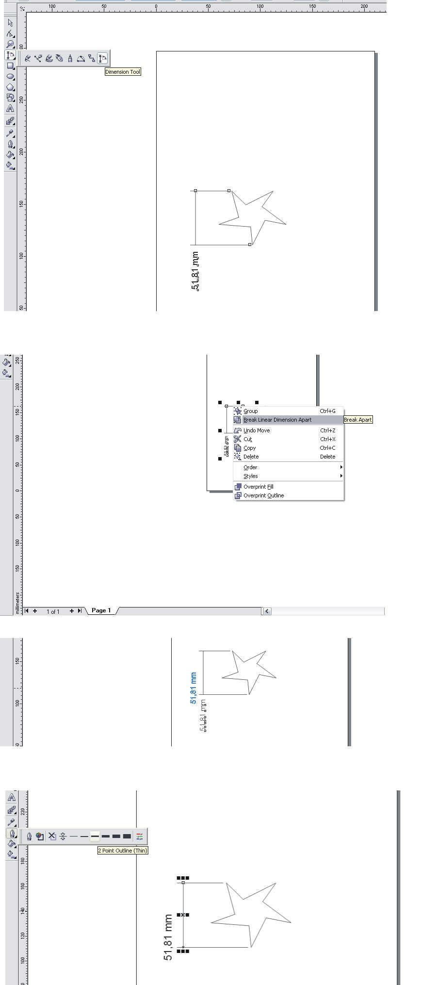

Wysłany: 6 Kwiecień 2007, 11:40
częściowo odpowiedź zależna jest od zrozumienia działania narzędzia
to masz w załączniku
dopóki nie rozdzielisz obiektu możesz zmieniać jego punkty kontrolne. Wszystko masz pod prawym myszy. Chyba że sobie zmieniłeś :D z ustawień defaultowych na własne.
wymiarowanie jest przypisane na stałe do węzłów - tylko rozdzielenie (break a part) spowoduje że będziesz mógł coś zmienić, ale jest to równoznaczne z brakiem zmiany wpisanego wymiaru z automatu. Musisz to wtedy zrobić ręcznie.
Reasumując - jeśli masz nowy obiekt zwymiaruj go od nowa, rozdziel, pozmieniaj style, czcionkę itd na potrzebne
Pobierz Plik ściągnięto 594 raz(y) 94.31 KB
