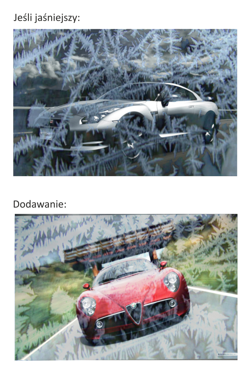

• Znaleźć zdjęcie takich zaszronionych płatków śniegu lub podobne,
• Nałożyć jako obiekt nad zdjęciem
• Narzędziem Przezroczystość ustawić Typ na "jednolita" i tryb powiedzmy na 'Jeśli jaśniejszy" lub "dodawanie", a na koniec dopasować poziom przezroczystości.
Oczywiście efekt może wyjść różny w zależności od zdjęcia "mrozu"
Tak na szybko
