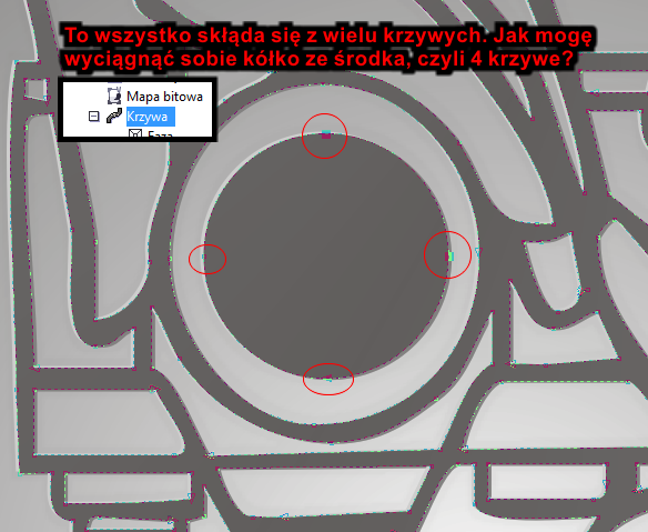

Witam. jak mogę wyciągnąć sobie krzywe ze środka? Starałęm się to zrobić, ale nic mi nie wyszło.
Zobaczcie obrazek...

Rozdziel wszystkie grupy i będziesz mógł .

Nie zawsze krzywa jest grupą kilku mniejszych krzywych. Np. mała literka "i" po przekształceniu na krzywe nie da się rozdzielić na kreskę i kropkę poprzez rozgrupowanie. W takim przypadku należy wybrać Rozmieść > Rozłącz (wcześniejsze wersje Corela miały Rozmieszczenie). Innym sposobem rozłączenia jest wybranie narzędzia Kształt, zaznaczenia wybranych węzłów i wybranie na pasku narzędzi Wydobądź podścieżkę.
