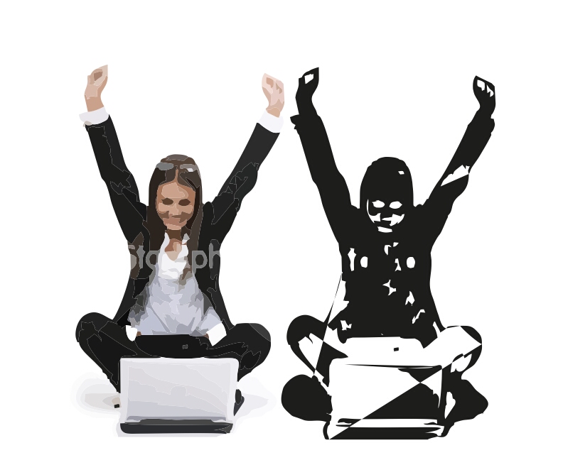

Ej witam.
Dlaczego opcja scalania się nie sprawuje?
Mam grafikę, trasuję ją. I potem chce mieć tylko sam wypełniony obiekt jednolicie. No to scalam krzywe. I wychodzi taki śmieć. Jak scalić abym dostał ze strasowanej bitmapy jednolity kolor?
Tutaj przykład na ukradzionej fotce tylko...
Pobierz Plik ściągnięto 223 raz(y) 100.75 KB
Wysłany: 2 Czerwiec 2011, 23:15
Zakładam, że masz to rozgrupowane i pozbyłeś się już wszelakich śmieci
Więc jak został jeden obiekt to [ctrl + K] i wyrzucasz niepotrzebne obiekty. Może się zdarzyć, że trasowanie nie zamknęło niektórych węzłów, więc musisz to zrobić ręcznie (jest do tego automat, ale rzadko kiedy działa zgodnie z życzeniami). To tak w skrócie ;)
Wysłany: 3 Czerwiec 2011, 00:11
Tak to jest jak się zastosuje niewłaściwą technologię. Mnie obrysowanie obrazka krzywą zajęło 5 min. Jeśli masz trochę mniej wprawy to może Ci to zająć powiedzmy 10 min. Trasowanie czyszczenie ze śmieci, łączenie i zamykanie krzywych zajmie na pewno sporo więcej czasu.

Wysłany: 3 Czerwiec 2011, 08:18
Ja po trasowaniu i usunięciu zbędnych rzeczy zmieniam wypełnienie na czarne i zamieniam na bitmapę czarno-białą i jeszcze raz trasuje, przy łatwych obiektach - obrysowuje

Wysłany: 3 Czerwiec 2011, 12:48
ja też bym polecał ręczny obrys
ale możesz na szybko zrobić tak:
-po strasowaniu rozdziel grupę a następnie pousuwaj tło - zaznacz wszystkie elementy i skorzystaj z opcji UTWÓRZ GRANICĘ - otrzymasz obrys który wypełnisz bez problemu jednolitym kolorem

Wysłany: 5 Czerwiec 2011, 12:38
Dziękuję Chezarre, metoda z tworzeniem granicy jest bardzo ciekawa.

Wysłany: 5 Czerwiec 2011, 20:21
W starszych wersjach programu, tak leciwych, że bez możliwości utworzenia granicy, można pomóc sobie:
1. rozbijając obiekty (ctrl+K),
2. odwracając kolejność węzłów w kłopotliwej krzywej,
3. Ponownie łącząc obiekty.
