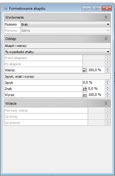

kula69
Wersja CorelDRAW: x5
Pomógł: 71 razy
Wiek: 57
Dołączył: 04 Lut 2011
Posty: 890
Skąd: Koszalin
Wysłany: 13 Maj 2011, 21:56
w x5 jest łatwiej - ustawiasz zakładkę FORMATOWANIE AKAPITU i masz wszystko
