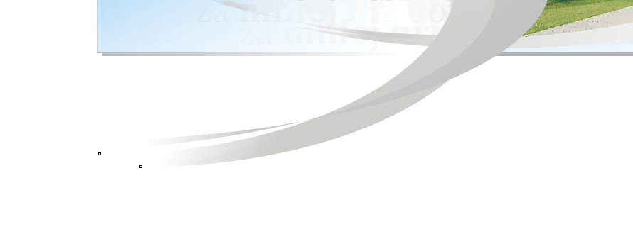

Jak zapisać coś tylko w obrębie obszaru roboczego? Bo ma projekt z którego wystają poza obszar pewne elementy. OCZYWIŚCIE NIE MOGĘ ICH WYMAZAĆ GUMKĄ BO SIĘ ROZLATUJĄ/ZMIENIAJĄ i tak dalej. Nie wiem jak to nazwać. Jak chcę wymazać obiekt z przeźroczystością i dotykam go gumką to się "rozwala".
No więc jak mam usunąć z obrazka te pasy? jak wykadrować/przyciąć pracę tylko do obszaru kartki papieru na ktorej pracuje w programie?
eee

Zgrupuj wszystko (jak się da).
Narysuj prostokąt o rozmiarach kartki (dwuklik w ikonę Prostokąt)
Sprawdź, czy nie masz włączonego centrowania obiektów kadrowanych (Opcje > Edycja > Automatycznie wyśrodkowuj zawartość nowych kadrów). Jak tak - to wyłącz,
Wkadruj w narysowany prostokąt utworzoną wcześniej grupę (zaznacz grupę > Efekty > Szybkie kadrowanie > klik w prostokąt).

O, dziękuję! BARDZO MI POMOGŁEŚ. I dzięki za szczegółowy opis, bo miałem zaznaczone właśnie to automatyczne kadrowanie.
A wiesz czemu nie mam teraz dostępnej opcji eksportu?
W "Zapisz jako" nie ma formatu TIFF do którego swoją prace chciałbym zapisać.
Czy to przez to kadrowanie utraciłem export? Mam wyblakłe okienko. Nie mogę nic zrobić by to wyeksportować do TIFFA.

Ale problem jest taki, że zgrupowanych obiektów nie da się wyeksportować. A muszę je zgrupować (i już się ich nie da wyciągnąć bez ponownego pojawienia sie niechcianych elementów).
Albo mam wszystko wykadrowane do rozmiaru kartki, ale nie moge zapisać do tiffa bo nie mam polecenia eksportuj... czemu znika mi poelcenie eksportowania jak zgrupuje? A MUSZE zgrupowac obiekty by wykadrowac obrazek (przyciac do rozmiaru strony)

Nie musisz. W takim razie inaczej: przed kadrowaniem - rozgrupuj. I kadruj tak zaznaczone (wybrane) wszystkie obiekty.

No dziękuję, dobrze. teraz mam polecenie eksportowania dostępne.
