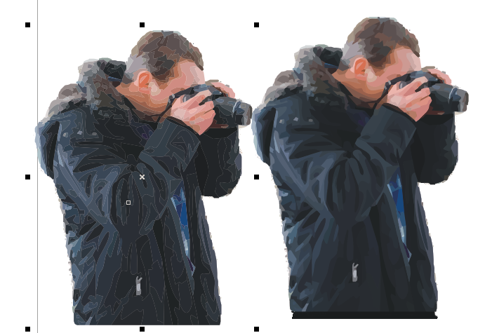

1. Importuję bitmapę
2. Trasuję ją by zrobić ze zdjęcia wektorówkę
3. Po zakończonej operacji, kiedy to powstały obiekt wektorowy "leży" na zdjęciu oryginalnym, - jest wszystko okej. Wygląda tak jak chcę.
Ale... kiedy RUSZĘ (przesunę) ten obiekt w bok, uwidaczniają się krzywe linie (biały kolor). ja tych linii nie chcę, chce by mój obrazek nie posiadał tych linii, czyli wyglądał identycznie jak po zakończonej operacji.
Jak zrobić by obrazek nie posiadał tych "linii oddzielających"?
Można by zgrupować, to wiem - lecz to pewnie nie jest rozwiązanie dobre.
Załączam obrazek, na nim wszystko widać. Po prawej Bitmapa pod spodem + powstały obiekt po trasowaniu. Po lewej przesunięty już obiekt wektorowy.

jedyne wyjście to nadać każdemu kawałkowi kontur
Wysłany: 13 Maj 2011, 11:23
Niedawno ktoś umieścił tutaj skrypt, który załatwiał to automatycznie - niestety nie mogę się go doszukać. Może warto by było utworzyć nowy dział (z samymi skryptami) i tam to wszystko gromadzić?

Z ciekawości: te przerwy widać np. w wygenerowanym pdfie? Albo w wyeksportowanej bitmapie? Na wydruku też widać?

A tego to już nie wiem czy NA WYDRUKU widać czy nie. Fakt jest taki że powstają. A o ile pamiętam to w wersji 9 czy 10 Corela też to było. No ale co to jest? Bug, niedopatrzenie... złudzenie optyczne? O co chodzi? A jak ja nie chcę tych głupich linii? Jak je wywalić?
Wysłany: 21 Maj 2011, 02:50
To jest kolejny błąd, który ciągnie się od urodzenia Corela.
Zmienia kolor konturu figury na taki sam jak wypełnienie
Skopiuj do corel/draw/gms a później zaznacz wytrasowany obrazek i uruchom makro.
Tak się zastanawiam, czy to nie jest zamierzony efekt? Na pewno spotkałem się z tym w X3, a teraz robię parę prób i nie widać dziur między poszczególnymi elementami, może to jest związane z konkretnym sposobem trasowania? W każdym razie to co robi skrypt eliminuje efekt, który Ci się nie podoba.

Wysłany: 21 Maj 2011, 07:53
