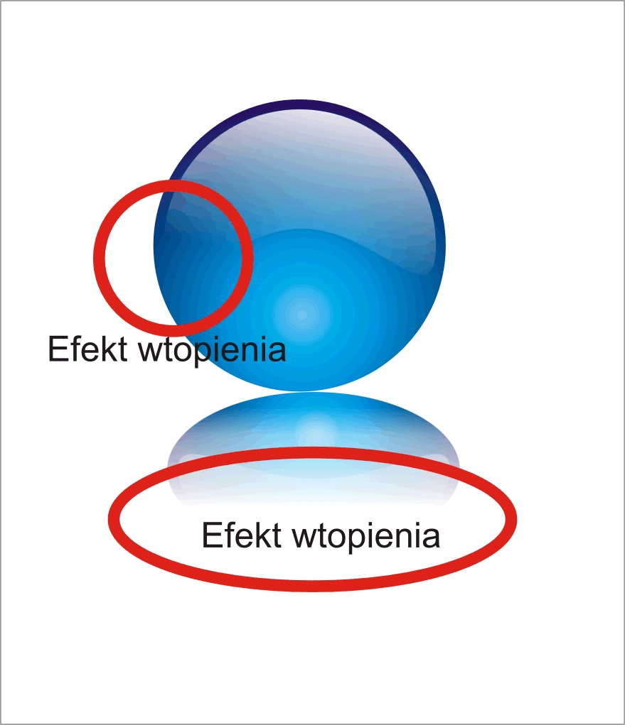

a jak zrobic te efekty wtapiania? w zalaczniku zaznaczylem oco chodzi. jakbym mogl prosic o takie krotkie krok po kroku bylbym bardzo wdzięczny. Pozdrawiam

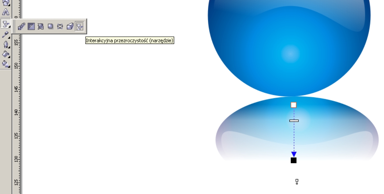

Do tego służy narzędzie inerakcyjna przezroczystość,
po wybraniu narzędzia u góry pojawia się menu z opcjami,
z rozwijanego paska wybierasz linowa i przeciągasz po zaznaczonym i zgrupowanym obiekcie.
