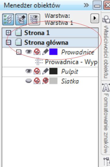

prowadnica dodana na stronie głównej w menadżerze obiektów jest widoczna wszędzie,
natomiast jak doda się ją na np. stronie pierwszej, to widać ją tylko na danej stronie

Przy okazji, Corel posiada pewną przydatną w pewnych sytuacjach cechę. Jeśli dodamy nową warstwę główną, to narysowane na niej obiekty będą widoczne na wszystkich stronach dokumentu, np. jeśli w całym dokumencie mamy to samo tło, to nie musimy go kopiować na każdą stronę, wystarczy zrobić tak jak napisałem wyżej, nie zapominając żeby wrócić na odpowiedni poziom, stronę po wykonaniu tej operacji, bo inaczej będziemy rysowali na wszystkich stronach dokumentu jednocześnie :-)

O to mi chodzi :)
mam x4
Pobierz Plik ściągnięto 402 raz(y) 183.56 KB

Ale u mnie coś nie hula. Nie mogę sobie "po prostu" kliknąc na 'warstwa główna' i tam dodać prowadnicę. Musze dodac prowadnice na jakiejś ze stron i potem je PRZECIĄGAĆ RĘCZNIE do 'warstwa główna'. Nawet kopiuj/wklej nie działa a i przewijanie listy jak trzymam prowadnicę u dołu ekranu. Pomóżcie :)

w menaderze obiektów na stronie głownej, prawym klawiszem tworzysz nowa warstwe główną, nastepnie po prostu klikasz na nią zeby była podswietlona.- wszystko co utworzysz z obiektów dodasz bedzie dodane na tej warstwie.
natomiast zeby dodac prowadnice na osobnej stronie to klikasz na warstwe z prowadnicami i dodajesz.
