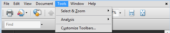

Niestety ani jedna pozycja się nie zgadza. Wiem jak sprawdzić wymiar już, ale oczywiście jest podany w calach (in) a nie w milimetrach. Mam Adobe Acrobat 9 w jęz. angielskim.

Niestety ani jedna pozycja się nie zgadza. Wiem jak sprawdzić wymiar już, ale oczywiście jest podany w calach (in) a nie w milimetrach. Mam Adobe Acrobat 9 w jęz. angielskim.?
Oj, to chyba nie Adobe Acrobat Prof. Na belce tytułowej jest "Adobe Reader"? To nic z tego.
A zmiana jednostek: Ctrl+K > Jednostki (po polsku).

Tegraf - wtedy mi wchodzi do opcji 3D jakichś. No instalowałem tego Acrobata. Więc pewnie jest. Tylko jest tez inny problem, mam tutaj tego zakichanego Windows 7 i wszystko jest inaczej! Nawet nie wiem gdzie mam szukać tego programu. Pobrałem. Zainstalowałem. Po instalacji jak otworzyłem plik PDF, menu wyglądało już inaczej, inne belki, inny rozkład przycisków i tak dalej. Co prawda wciąz pisze na pasku Adobe Reader ale nie wiem co o tym sądzić bo w necie jest burdel. Tak jakby czy READER czy ADOBE znaczyło to samo. Już nawet nazwy pojawiają się całe -> Adobe Acrobat Reader! Ale bajzel. Ja zainstalowałęm na pewno ACROBATA, jestem tego pewien. Co się potem stało? nie wiem. Wpisuję nawet w pasku szukaniu w Menu Start słowo "Acrobat" i nic nie znajduje. Ale to może dlatego że pliki nie muszą być przecież tak podpisane. A w Dodaj/Usuń programy mam tylko "Acrobat.com". Więc pewnie to od tego, bo isntalowałem jak Boga kocham i - jak mówiłem - zmienił mi się wygląd prgramu, ktory pokazuje mi PDFa. Sam jestem zawiedziony.
