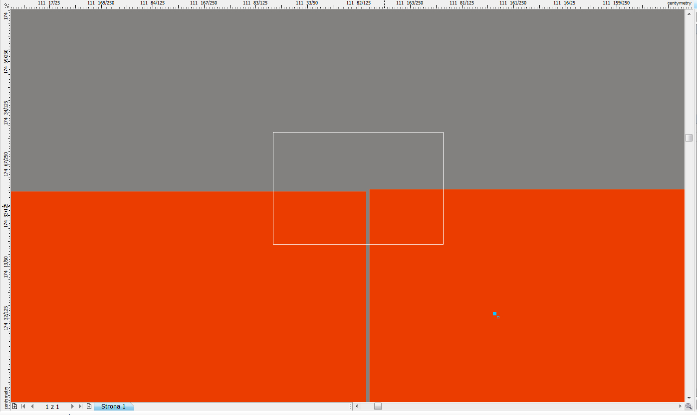

Bardzo często nie mogę równo dosunąć obiektów jeden obok, pod, nad drugi obiekt.
Wtedy zawsze albo jest za mało, albo za dużo, obiekty nie dolegają do siebie idealnie. Co ciekawe, nawet zduplikowanego obiektu nie da sie umieścić obok niego bo on też układa się nieprecyzyjnie.
Oczywiście mam wył. przyciąganie do obiektów i nawet przesuwanie strzałkami na klawiaturze nie pomaga.
Screen w załączniku.
Pobierz Plik ściągnięto 248 raz(y) 130.2 KB

skorzystaj z prowadnic,
-dosuń jedną prowadnicę pionową do krawędzi 1 obiektu,
-włącz przyciąganie do prowadnic
-przysuń drugi obiekt do prowadnicy, będzie idealnie

Użyj skrótów klawiszowych - zaznacz co chcesz przesunąć + shift i zaznaczasz do czego i wciskasz
T - wyrównuje do góry
B - wyrównuje do dołu
L - wyrównuje do lewej
R - wyrównuje do prawej
E - wyrównuje w pionie
C - wyrównuje w poziomie
zawsze mozesz obiekt odbic gora/dol prawo/lewo
recznie ustawiajac nigdy idealnie nie zrobisz

,,Rozmieszczenie'' i tam wybierasz ,,do góry lub do dołu", do ,,lewej lub prawej'', a następnie - ,,określony punkt'' i wskaźnikiem najeżdżasz na krawędź obiektu do którego chcesz wyrównać. Corel na tyle jest sprytny, że sam Ci wyświetli napis ,,krawędź'', jak na nią najedziesz, a potem to już lewy przycisk myszy i po sprawie. Pod tym względem - wbrew temu co piszesz w tytule - program jest dokładny.

Nieprawda, Corel jest bardzo dokładnym programem.
Możliwe, że masz równocześnie ustawione kilka rodzajów przyciągania, np.: do obiektów, prowadnic i siatki (która jest niewidoczna). Wtedy możesz mieć podobne niedokładności do tych jakie występują na Twoim przykładnie, bo program wybiera miejsce przyciągania najbliższe twojej decyzji, choćby - punkt niewidocznej siatki. Co jest oczywiste.
Sprawdź też, czy nie masz na jednym z obiektów nadanego konturu o kolorze identycznym z jego wypełnieniem.
Niedokładność w przyciąganiu występowała jedynie w ósmej i dziewiątej odsłonie CorelDRAW.

Hmm... Corel jest rzeczywiście bardzo niedokładnym programem, ale tylko dla tych, którzy nie potrafią się nim posługiwać. Podobnie jest np. z suwmiarką...
Spróbuj przesuwać obiekty strzałkami lewo, prawo, góra, dół, ustawiając przedtem Option/Document/Rulers tak:
Nudge 0,1 mm
Super nudge - 10x0,1 mm
Wówczas jednemu przyciśnięciu strzałki odpowiada przesunięcie o 0,1 mm, a z Schiftem - 10x0,1 mm = 1 mm

Cześć, no dzięki. z prowadnicami można to zrobić, natomiast by zaoszczędzić czas, nie chce się nikomu ciągle ich tworzyć i rozmieszczać. Dlatego dziwiłem się dlaczego nawet po bardzo małych przesunięciach strzałkami on tak źle dopasowuje.
Artur pisze bardzo mądrze w tym poście, podając wiele możliwych powodów.
