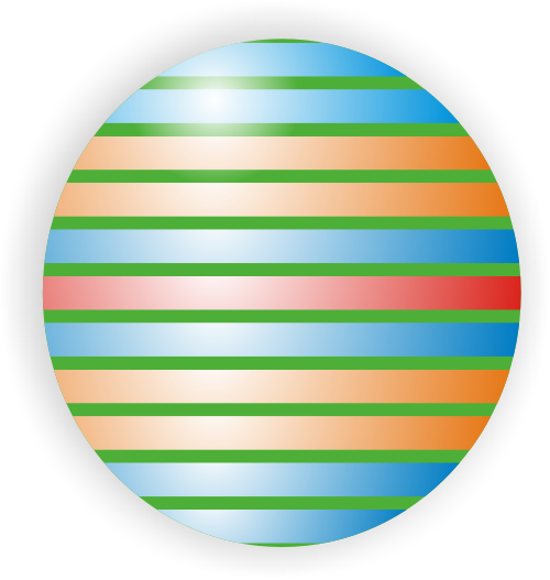

Wysłany: 28 Maj 2011, 20:01
moze cos w tym stylu
Pobierz Plik ściągnięto 454 raz(y) 60.94 KB
Wysłany: 28 Maj 2011, 21:02
to najlepszy efekt daje soczewka

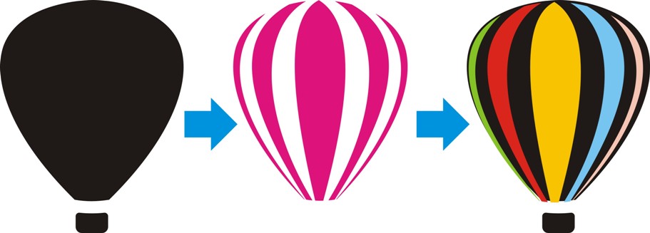

Wysłany: 29 Maj 2011, 13:46
Jeśli nie chcesz korzystać z soczewki dla ułatwienia można balon podzielić szablonem .
Pobierz Plik ściągnięto 463 raz(y) 45.54 KB

bosko!dzieki wielkie. popróbuje
