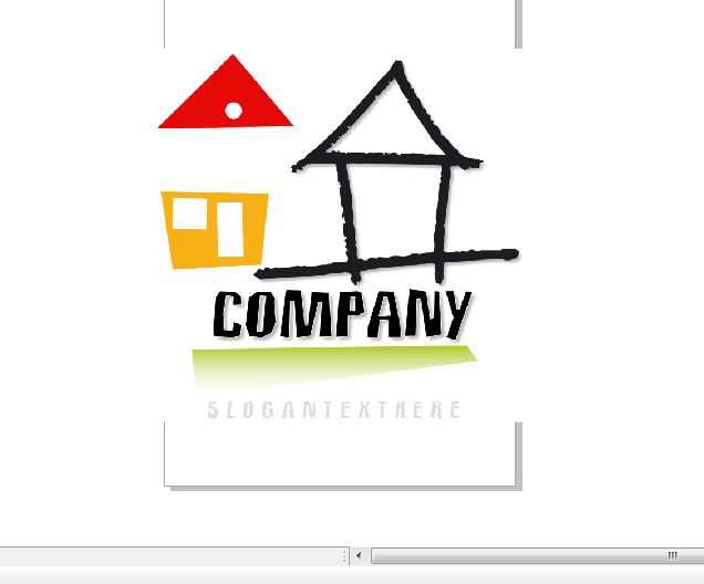

Witam. Otóż zrobiłem sobie logo w programie LogoMaker. Chciałbym je zapisać w formacie .cdr, żeby przy otworzeniu Corelem można było każdy element sobie przesuwać, obkręcać itp.
Problem w tym, że przy nakładaniu jednego elementu na drugi obrazy zasłaniają się.
Proszę o pomoc jak to zrobić
W załącznikach zdjęcia z tym co się dzieję przy nakładaniu
Aha,w LogoMaker mogę każdy element przesuwać i nakładać jeden na drugi bez zasłaniania.
to samo z 3 elementami

Do corela wrzucam pojedyncze elementy zapisane w BMP.
I chcę zrobić takie logo jak w załączniku,ale żebym mógł każdym elementem poruszać a nie całym logiem

W LogoMaker możesz, a w bmp nie, bo bmp nie ma przezroczystości i wszystkie elementy, którymi mogłeś manipulować we wspomnianym narzędziu zostały przy zapisywaniu scalone z tłem (białym). Żeby była jasność z takiego obrazka nie da się zrobić takiego, w którym będziesz mógł manipulować poszczególnymi elementami, ani w Corelu ani w żadnym innym programie, bo żaden nie jest na tyle mądry żeby wykombinować co jest np. pod postrzępioną czarną kreską (w żółtym, czerwonym i zielonym będziesz miał dziury). Jeśli jednak możesz w LogoMaker tak poustawiać elementy żeby się wzajemnie nie zasłaniały, to jesteś uratowany bo możesz zapisać obrazek i w Corelu użyć narzędzia do trasowania (w menu bitmapy). Najlepszą jednak metodą jest obrysowanie bitmapy wektorem. Jak nie masz wprawy to zajmie ci to trochę czasu ale efekty będą najlepsze.

Ok,udało się poukładać elementy osobno. Sorka,że macie taki problem ze mną,ale ściągnąłem tylko corela trial (30 dni) po to,żeby te logo zrobić :)
Aha,czy jest możliwość wzięcia samego napisu w ramkę i go przesuwać ? Czy muszę każdą literę odrysowywać ?

Wysłany: 20 Czerwiec 2011, 06:47
Niestety bitmapa jest marnej jakości i trudno precyzyjnie odtworzyć obrazek.
Największym problemem przy tego typu zadaniach jest jednak odtworzenie napisów.
Przy prostych fontach kłopot sprawia znalezienie jakichś charakterystycznych elementów, które wyróżniają czcionkę z tłumu podobnych w tym przypadku czcionka jest bez wątpienia charakterystyczna ale niekoniecznie znajduje się w jakichś znanych zbiorach. Bez większej nadziei wymazywałem tło spod napisu. O dziwo okazało się, że myfonts.com znalazł font bez problemu, a ponieważ nie jest komercyjny, to znalazłem go i dołączyłem do rysunku, na wypadek gdybyś chciał go użyć. Zakładam, że ani firma nie nazywa się company, ani sloganem reklamowym nie jest slogantexthere :-)
