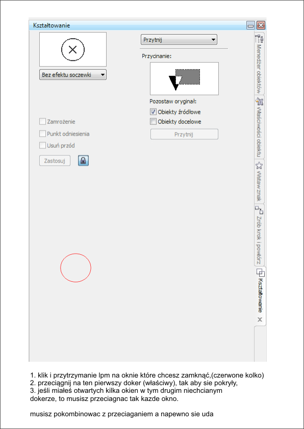

To pewnie jedno z tych pytań, które po przeczytaniu odpowiedzi chciałoby się usunąć w niepamięć (bo pewnie sprawa jest banalna). Niestety, zafiksowałem się i nie mogę pozbyć sie "drugiego" dokera, który pojawia się obok innego. Wygląda to tak, że próbując otworzyc np. okno "transformacja" - wyskakuje mi z prawej onko menadżera obiektów i obok niego pusta kolumna. W sumie okno (a własciwie okna) zajmują 1/3 ekranu.
Do wczoraj wszystko działało normalnie - zakładki z dokerami grzecznie wyświetlały sie po prawej i zawsze otwierało się jedno. Nie wiem co sie stało, że sie tak skopało :-/

zobacz załącznik, chyba o to chodzi

Czasem też tak mam; przyznam, że kombinuję z przeciąganiem i dokery czasem wskoczą. Jak stracę już cierpliwość i nie ma efektu, to zamykam wszystkie dokery i otwieram je na nowo (okna dokowane).

Ten etap już przeszedłem :mrgreen: Pozamykałem wszystko, otwarłem menadżera, a potem gdy otwieram jakikolwiek - pojawia się to puste okno...
Miszczu - dzięki, przeciąganie pustego pomogło (wiedziałem, że to będzie jakiś banał i niepotrzebnie szukałem w różnych opcjach, klikałem prawym itp. a wystarczyło... eeech :oops:
