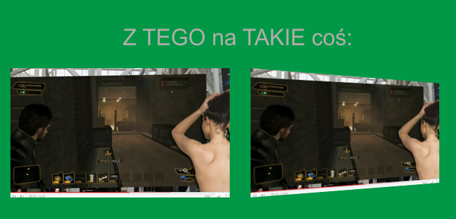

Witam. Czy w Corelu da się obracać elementy tak jakby to była zmiana perspektywy patrzenia? Np. takie coś zrobić jak na załączonym obrazku...

Jezeli bylby to obiekt wektorowy np. text to mozesz uzyc interakcyjnej obwiedni. Jezeli jest to mapa bitowa to perspektywe zrobisz w Corel PP.
Wysłany: 9 Czerwiec 2011, 20:57
Tak, ale tylko na "czyste" obiekty wektorowe. Nie działa na bitmapy i wypełnienia specjalne.

No okej, czyli interaktywną obwiednią, tak?
I mówisz, że jak będzie tam wypełnienie tonalne to już nie zadziała?
W PP to wiem że zrobię bo tam robiłem screena dla was :)
Wysłany: 9 Czerwiec 2011, 21:07
Jeśli chodzi o obiekty wektorowe, to w Draw też jest perspektywa (w menu Efekty -> Dodaj perspektywę). Jeśli to bitmapa to też efekty tylko w mapy bitowe -> efekt 3D ->perspektywa
