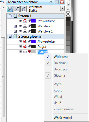

Wysłany: 19 Lipiec 2011, 11:20   Problemy z siatką
Nie mogę za nic w świecie wyłączyć siatki, która pokazuje mi się na gotowym PDFie.
Mogę jedynie włączyć lub wyłączyć jej widoczność (oczko). Inne opcje są wyblakłe. Nie mogę niczego aktywować na niej.

Wysłany: 19 Lipiec 2011, 12:11
odptaszkuj sobie ikonkę drukarki na warstwie siatki. Obecnie masz zaznaczoną do druku.

Wysłany: 19 Lipiec 2011, 12:27
aksa napisał/a:
O to właśnie chodzi. Nie da się! Obejrzałeś w ogóle screena?

Wysłany: 19 Lipiec 2011, 15:56
tak, widziałam :)
spróbuj jeszcze tak:
Zaznacz z ctrl inną warstwę z warstw głównych i warstwę siatki, mając zaznaczone obie warstwy kliknij prawym na warstwę siatki i zaznacz jako niedrukowalną. Odznaczysz także druk także tej drugiej warstwy, ale pulpit jest już łatwo zaznaczyć do drukowania. :)
Pamiętam, że wcześniej drukowałam siatkę, a teraz na X3 strasznie mi muli, więc nie wiem jaki jest efekt końcowy na papierze.

Wysłany: 25 Lipiec 2011, 15:18
Tak pomogło. Ale jest to rozwiązanie od tzw. D-Strony.
Osobliwy błąd Corela.
