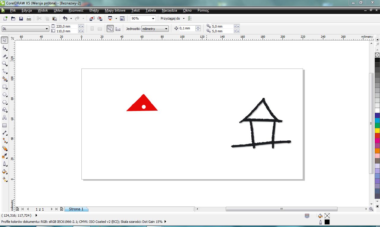

Witam. Otóż zrobiłem sobie logo w programie LogoMaker. Chciałbym je zapisać w formacie .cdr, żeby przy otworzeniu Corelem można było każdy element sobie przesuwać, obkręcać itp.
Problem w tym, że przy nakładaniu jednego elementu na drugi obrazy zasłaniają się.
Proszę o pomoc jak to zrobić
W załącznikach zdjęcia z tym co się dzieję przy nakładaniu
Aha,w LogoMaker mogę każdy element przesuwać i nakładać jeden na drugi bez zasłaniania.
to samo z 3 elementami

Tutaj widać jak jeden zasłania drugi

W LogoMaker możesz, a w bmp nie, bo bmp nie ma przezroczystości i wszystkie elementy, którymi mogłeś manipulować we wspomnianym narzędziu zostały przy zapisywaniu scalone z tłem (białym). Żeby była jasność z takiego obrazka nie da się zrobić takiego, w którym będziesz mógł manipulować poszczególnymi elementami, ani w Corelu ani w żadnym innym programie, bo żaden nie jest na tyle mądry żeby wykombinować co jest np. pod postrzępioną czarną kreską (w żółtym, czerwonym i zielonym będziesz miał dziury). Jeśli jednak możesz w LogoMaker tak poustawiać elementy żeby się wzajemnie nie zasłaniały, to jesteś uratowany bo możesz zapisać obrazek i w Corelu użyć narzędzia do trasowania (w menu bitmapy). Najlepszą jednak metodą jest obrysowanie bitmapy wektorem. Jak nie masz wprawy to zajmie ci to trochę czasu ale efekty będą najlepsze.
