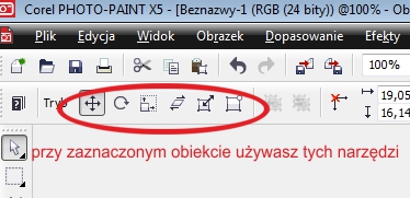

używasz tych narzędzi z pliku baranek01 i masz to co w baranek

no tak.. photopaint
a ja jak ten durny szukałem coreldraw
dzięki wielkie
