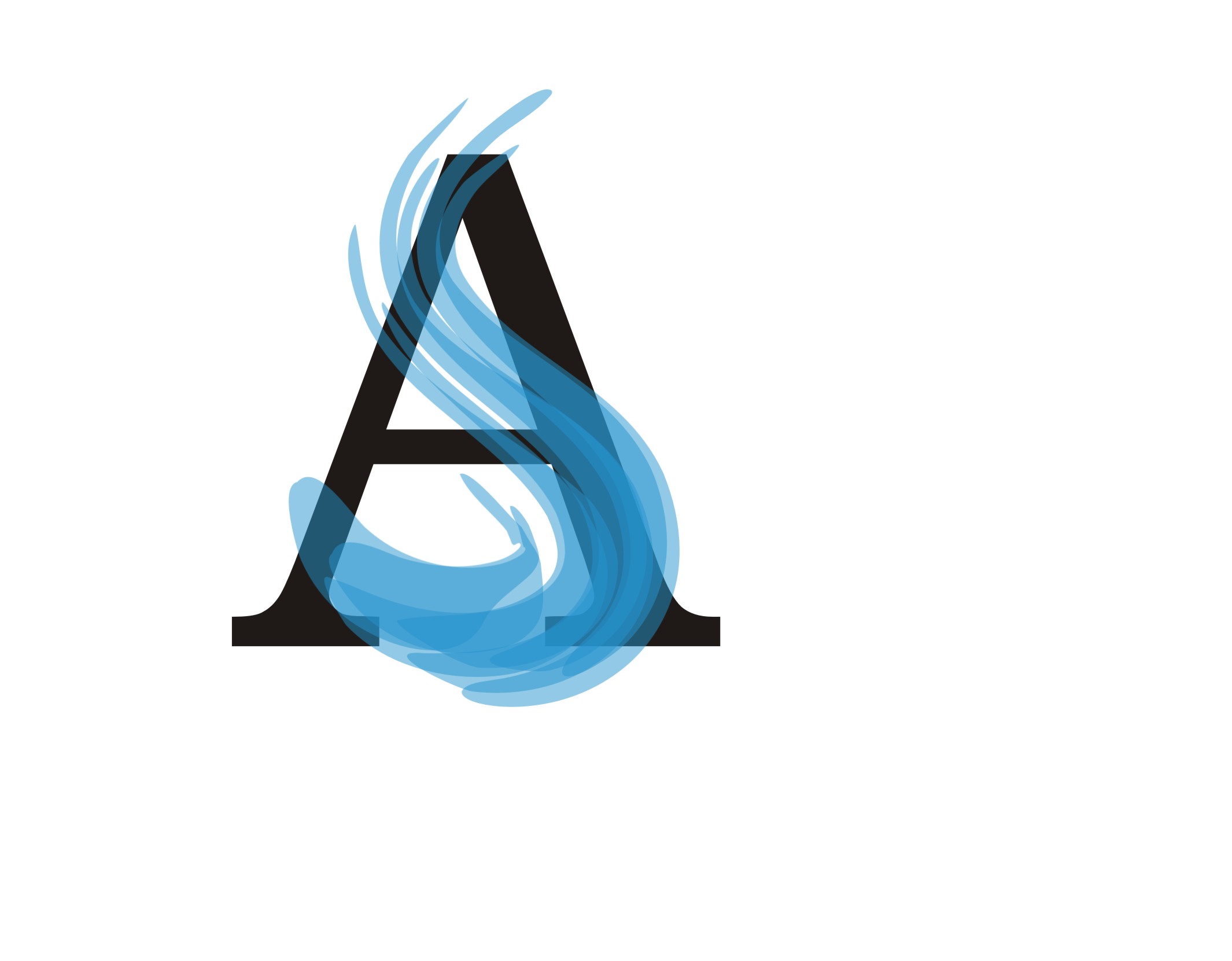

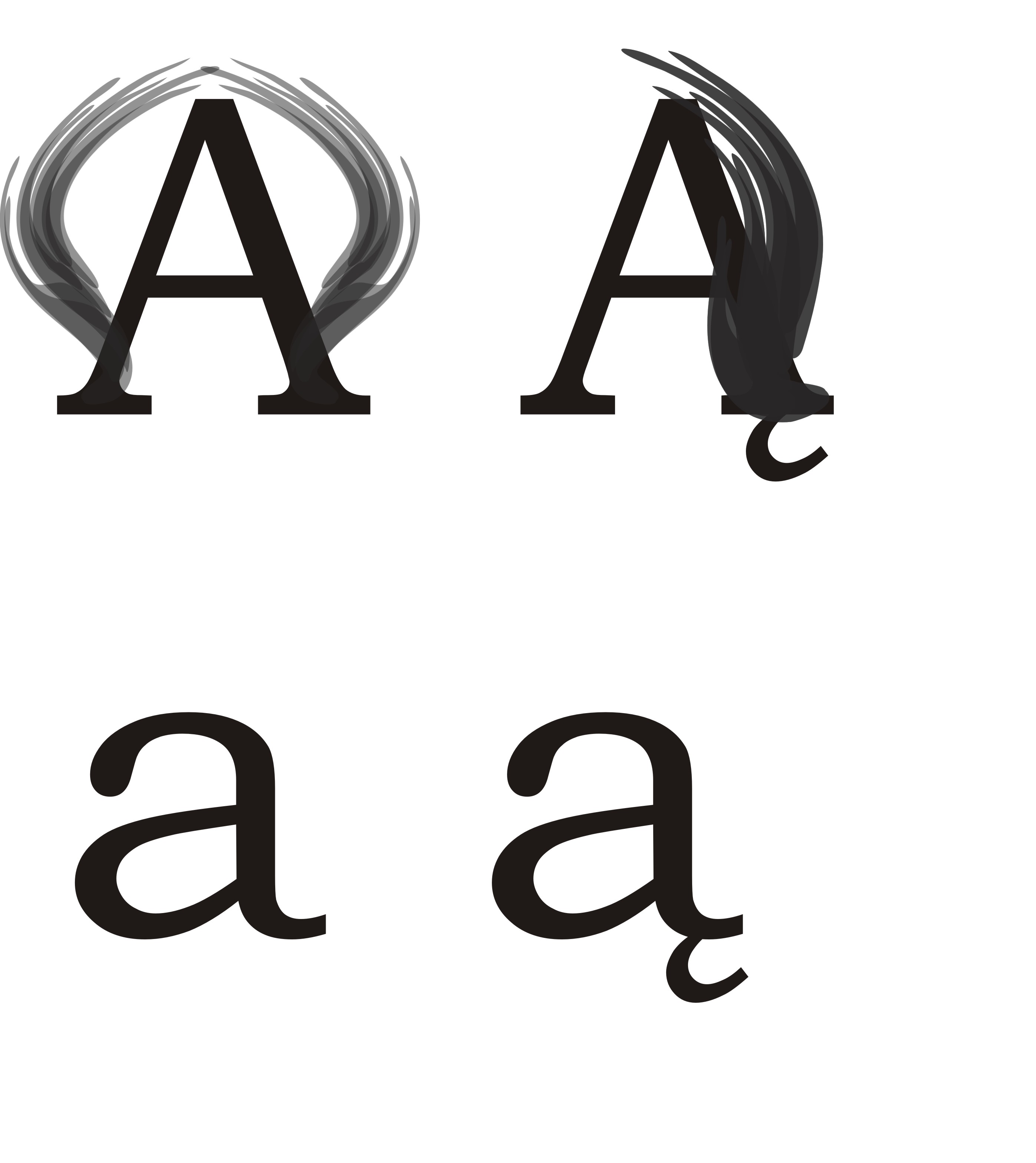

A tak chciałbym mniej więcej wyglądała czcionka
Pobierz Plik ściągnięto 359 raz(y) 113.71 KB
Aktualnie męczę się z kopiowaniem takich obrazów do font-creatora ale nie daje rady dokładnie ustawić odpowiedniej wielkości liter
Pobierz Plik ściągnięto 366 raz(y) 298.25 KB

W podanych przykładach zastosowane jest Narzędzie Środki artystyczne - Rozpylacz , następnie zmniejszona jest przezroczystość elementu położonego na czcionce. Prawdopodobnie problem może być z podwójnym kolorem ,o ile ma to być krój systemowy i przezroczystością .
