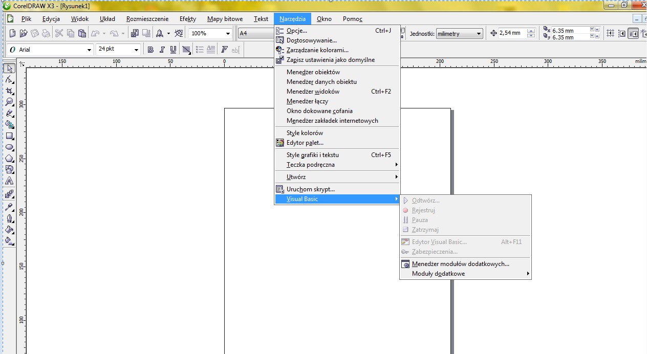

niestety nie mam takiej opcji w ogóle, załączam screena.
Pobierz Plik ściągnięto 385 raz(y) 110.74 KB
Wysłany: 22 Lipiec 2011, 16:42
Jeśli nie masz musisz dograć z płyty.
